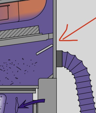

Dat 'schuin geplaatste schot' in die Felder RL 160 is een HEPA filter, als ik het artikel goed lees.
Er is volgens mij geen sprake van 'cyclonerigheid' in deze machine, maar het is gewoon veel (5,5 hp) kracht die de lucht door het filter zuigt. Zware deeltjes vallen naar beneden, fijner stof dat aan het filter kleeft moet door handbediende borstels (of automatisch met perslucht) van het filter af worden gehaald.

Het klopt dat in het plaatje het filter ook schuin geplaatst is. Maar wat ik bedoel is het schuine schot direct naast de ingang van de luchtinvoer. Op t plaatje zie je daar een klein schuin streepje, net wat schuiner dan de filters die over de hele breedte lopen.

Dat klein schuine schotje dient ervoor om de naar binnen razende houtstukjes/stof af te wenden van het filter af zodat dat filter niet zo gauw vol met gaten zit.
Dat snap ik, maar ik verbaas me er over dat dat kleine schotje (althans klein op t plaatje) voor genoeg scheiding kan zorgen dat niet al het stof in de filters gaat zitten en de machine daardoor z’n werking verliest (ben bekend met de borstel functie of de perslucht reiniging op grotere modellen). Al heb ik wel ergens gelezen dat de machine ivm een cilinder schuurmachine niet zo’n goede combinatie is.
Ik bedoel ik (en de rest van de wereld) focus me op een (vergeleken met het plaatje) vrij ingewikkelde constructie met een cycloon of centrifuge, al of niet horizontaal, om het stof uit de filters te houden en te scheiden van de lucht, terwijl Felder enkel een afschot gebruikt om hetzelfde punt te bereiken.

Het schotje scheidt niets. Is puur om het filter te beschermen tegen de krachtige impact van de deeltjes tegen het filter.

RL160, het is trouwens een scharnierend klepje met een doorsnede iets groter dan de aanzuig opening.
Zet je de afzuiger uit, sluit het klepje de aanzuigopening af.
