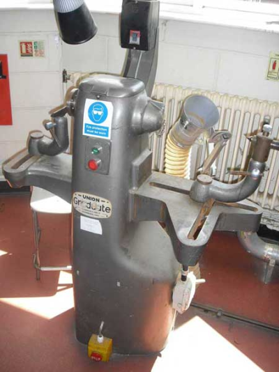

Je zou kunnen uitkijken naar een kopdraaibank zoals de Union Graduate. Maar die komen zelden voorbij.
