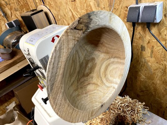

Het houtdraaivirus blijkt minstens zo hardnekkig als de "Long COVID" die mij parten speelt. Gelukkig gaat dat laatste de goede kant op, dus er is weer wat ruimte en energie om te draaien. Ik merk dat mijn Midi Pro inmiddels voor het zwaardere werk (grotere stukken, meer onbalans etc.) minder begint te voldoen, dus het is tijd voor een upgrade. Ik heb al even met Ronald gebeld natuurlijk, maar ik ben benieuwd hoe het wijze Woodworking.nl publiek hierover denkt.
Het laatste draadje wat ik terug kon vinden is inmiddels alweer enkele jaren oud, dus het leek me geen overdreven luxe om de vraag nog eens op tafel te leggen. Opties die ik overweeg:
  • Stratos FU-230. 2pk motor, 230mm centerhoogte, interessante optionele buitendraainrichting die weg te klappen is. Taiwanese makelij, maar Schulte lijkt z'n QC prima op orde te hebben, dus dat is niet direct een meerwaarde t.o.v. Killinger voor mij.
  • Killinger KM 1450 SE. Ook een 2pk motor (maar van Duitse makelij, net als de lagers), 200mm centerhoogte, andere banjo?
  • Killinger KM 1500 SE. Grotere broertje van bovenstaande, maar eigenlijk met z'n 1.9m te lang voor mijn kleine garage. Stukje duurder ook. Wel flink zwaarder en stabieler, wat een absoluut voordeel is. Maarja, 't ding is langer dan zelfs de Stratos XL...
  • Record Power? De grotere coronets lijken mij nog steeds wat fragiel vergeleken met de Stratos en Killinger...
  • Axminster? Een stuk minder interessant sinds Brexit, en geen dealer in de buurt.
Met de bank wil ik voornamelijk grotere diameters gaan draaien (vnl schalen, maar ook groter uitholwerk).
Wat zouden jullie me adviseren in de prijsklasse €2.000,- tot €3.000,-? Zie ik nog andere draaibanken over het hoofd? Als er een schip met geld binnenliep stond een Robust natuurlijk ook bovenaan het lijstje, maar dat zal er niet in zitten.
