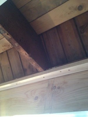

Bij het strippen van een kamer in een jaren 30 woning ben ik tegen het volgende opgelopen.
Ik heb hier draagbalk van 22 bij 7 die over de gehele breedte van het huis loopt. Hier zijn balken opgelegd die de vloer van de zolder dragen. Tot mijn verbazing/schrik zag ik dat deze opgelegde balken slecht minimaal op de draagbalk liggen. Denk aan 1 cm.... De uiteinde van die draagbalkjes zijn onder de hoek van het dak afgezaagd aan het uiteinde. ( 4 breed en 17 hoog)
Hoe men tot deze constructie is gekomen weet ik niet maar helemaal senang voel ik me er niet mee nu ik dit weet en het ook de bedoeling is dat dit een slaapkamer word.
Het plafond wil ik eigenlijk zo hoog mogelijk houden en de betreffende draagbalk wil ik blank in het zicht houden. Een bats is een lastige oplossing in dit kader.
Nu denk ik aan een stalen hoekprofiel over de gehele lengte van de draagbalk van 4 bij 4 cm met een dikte van 4 mm. Deze wil ik dan om de 30 cm met houtdraadbouten vastzetten aan die grote draagbalk en daardoor het draagvlak met 4 cm vergroten.
Het plafond zakt dan 4 cm zodat het profiel buiten het zicht blijft.
Is dit een ok oplossing ?

Ik heb even geen foto ter beschikking, Waar ik wel achter ben is hoe eea ontstaan is en waarom de opgelegde balken te kort zijn.
Er zijn 4 opgel;egde balken van 3 cm breed en 16 cm hoog. Die maten coresponderen met 4 sleuven die in de grote balk zitten waar ze nu opliggen. Die sleuven zijn met houtstrips weer exact passen gevuld.
Ws hebben deze balken in het verleden in de dwarsbalk gezeten. OP een gegeven ogenblik heeft iemand besloten het plafond op te hogen met die 16-17 cm. waardoor het nu 232 cm is geworden.
IPV echter nieuwe balkjes te nemen en die op de grote dwarsbalk op te leggen, hebben ze die bestaande dingen genomen, er de hoek van het dakbeschot afgezaagd en ze vervolgens op de dragende dwarsbalk gelegd.
Je hoeft dan geen wiskundige te zijn om te snappen dat je nooit tot een volle opleg gaat komen.

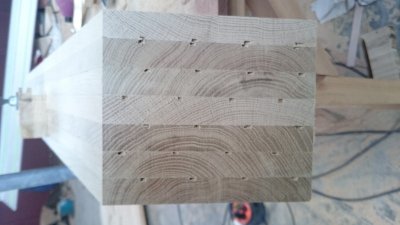

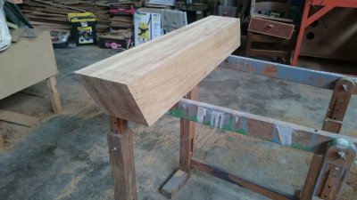

Door de verbouwing ligt al mijn houtgereedschap opgeslagen en kan ik het dus even niet zelf maken maar doet een ander het voor me. Hij maakt van grenen een soort onderrsteun van 8 cm dik. Deze loopt schuin af van 9 cm boven tot 1 cm onder over een lengte van 18 cm.
Dmv een pen en gat constructie worden deze exact passen in de draagbalk vastgezet. Dit lost de afschuif dus opgelost. ook word er een 3 cm onder de bovenkant een gat voorgebeoord waar een lange schroef van 6mm diamter doorheen kan om eea vast te schroeven. Vervolgens word alles vastgezet met constructie lijm.
Dit dus onder elke draagbalk. Aangezien ik het zelf ook aan de andere kant vervwacht maakt hij er dus 8 voor me. Oh ja. de pennen worden appart gemaakt waarbij dus gelet word op de draad van het hout.

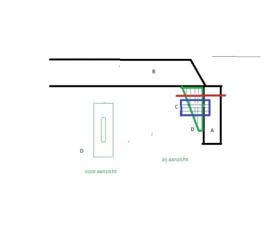

ff schetsje gemaakt.
A is de draagbalk met formaat 22 x 7
B is de opgelegde balk van 16x3
C is de houten pen waarmee D word vastgezet tegen afschuif op A.
De rode lijn is de schroef waarmee D extra aan A word bevestigd en tevens komt er een lijm verbinding tussen A en D.
D is ongeveer 8-9 cm breed gezien van het vooraanzicht en een 16-18 cm hoog.
Het deel waarmee D B zal ondersteunen zal een 8-9 cm zijn.
De dunne lijnen in het blauw en groen geven aan hoe de houtnerf loopt. De pen, C zal exact passen in D en A.
dit is het plan zoals het er nu voorstaat.

wat ik mij wel afvraag, waarom zijn die schuine blokken die degelijk op de moerbalk komen te zitten niet goed? Die moerbalk heeft uit zichzelf voldoende draagkracht. Die schuine blokken zijn enkel bedoeld om meer opleg te creëren.

Schuine blokken heb ik weinig vertrouwen in, omdat dat volgens mij gewoon afbreekt op de nerf als er veel kracht op komt. En in een blok is niet veel plek voor schroeven. Een doorgaande balk kan je juist heel goed bevestigen.

Die schuine blokken overigens, daar is het idee om idd rekening te houden met de houtnerf zoals je aangeeft. Doe je dat niet dat ben je idd de sjaak.
