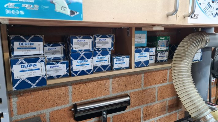

Uit ervaring kan ik dat nu ook.
Net even een plankje voor de schroevenvoorraad gemaakt.
Maar dat knopje had ik veel eerder moeten doen.
wat een plezier om mee te werken.
Je pakt de slang en de knop is altijd binnen handbereik.
Een aanrader voor een ieder.
