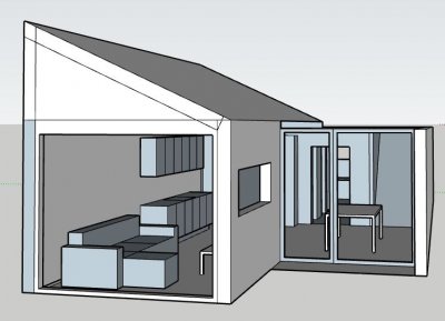

Voor een renovatie moet het dak van een aanbouw opnieuw gemaakt worden.
Dit moet het worden:

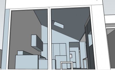

Op zich niet zo moeilijk maar er mogen van binnenuit geen (of slechte enkele) balken zichtbaar zijn. Binnen zou je de dakhelling moeten kunnen zien. (Dit moet een ruimtegevoel geven + er komt een groot dakraam in.
Zoals dit:

Het dak steunt links op een houtskelet muur en rechts op een ijzeren poutrel (vorm en dikte nog te bepalen).
Mag ik zomaar de schuine balk monteren op de muur en deze laten steunen op de poutrel?

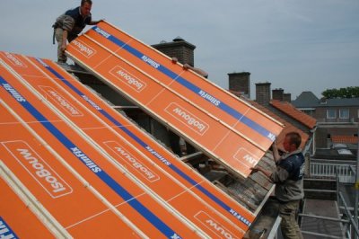

Bij geisoleerde dakplaat heb ik het niet perse over een plaat met kantenklare buitenafwerking. Maar zoiets:
