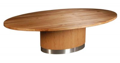

Dag allemaal,
Ik ben erg benieuwd of jullie me kunnen helpen met een constructievraag. Ik ga een ovalen tafel maken met een centrale ovalen poot eronder. Een beetje zoals deze (zonder de metalen strip onderaan):
De houtsoort wordt waarschijnlijk esdoorn. Mijn vraag is of jullie suggesties hebben om het blad aan de kolom/poot te monteren. Uiteraard moet het geheel wel stabiel blijven. Niet dat iemand op de zijkant leunt en het blad kantelt. Klassieke bladwervels lijken met hier niet op z'n plaats, of wel? Ik sta open voor alle ideeen.

Zo Sion, robuuste tafel. Aan welke bladmaat denk je?
Wordt het een gewoon ellipsvormig blad of maak je er een superellips van?
Verder, omkiepen voorkom je door de voet te verzwaren door en beton of ijzer in te leggen.
De poot is het snelst te maken op de wijze die jij schetst (rond een mal).
Dan blokken lijmen in de bovenrand van de poot en daaraan langsregels bevestigen om het blad te dragen (kan het wat dunner zijn)
Aan de langsregels (bijvoorbeeld halfhouts) dwarsregels bevestigen om het blad recht te houden (of neem je gefineerd MDF?).
In de dwarsregels sleuven - werking blad - om het blad aan vast te schroeven.

Dag Tjeerd,
Bladmaat wordt ongeveer 220 x 110 cm. Inderdaad een beste tafel, geen superellips overigens, gewoon ellips.
Verzwaren van de poot is inderdaad een goede optie. Zat zelf ook nog te denken aan een dunne metalen plaat (1cm dik) waar de tafel op gemonteerd wordt. Dit geeft extra gewicht en vergroot het oppervlak iets zodat die niet kan tippen.
De regels is inderdaad een goede, was ik zo nog niet opgekomen. Bedankt! Het blad wil ik ongeveer 25mm dik maken en iets verjongen aan de rand. Deze wordt wel van massief esdoorn, dus de langs- en dwarsregels moeten wel enige body hebben. Maar dat komt wel goed.

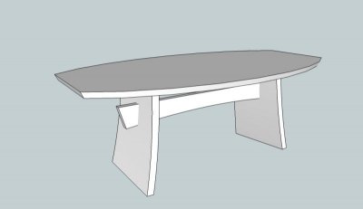

Dag Fons,
Wordt inderdaad een leuk projectje. Tot nu toe veel vierkante meubels gemaakt (haaks=heerlijk), dus dit wordt een uitdaging. De poten heb ik inderdaad over zitten dubben. Ik zat zelf nog aan een ander model te denken (zie onder) maar de klant (mijn moeder ;-)) koos uiteindelijk voor deze variant.
De ellipsvorm ben ik ook nog niet uit. Ik heb ook nog zitten denken om de uiteinden eraf te zagen zodat je ook echt aan de kopse kant van de tafel kan zitten (wederom zie onder). Staat wel apart vind ik, maar in combinatie met een ellips vormige poot vond ik het weer minder. Dus wordt het wel een volwaardige ellips.
