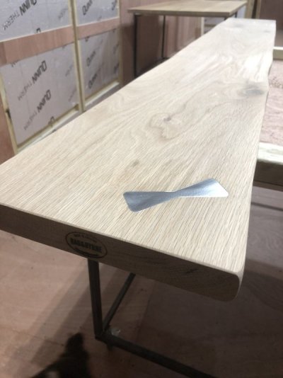

Wil je deze echt als functionele constructie versterking plaatsen, of gaat het alleen om de looks?
het gaat echt om een constructieve versterking van een eiken bovenblad dat een serieuze scheur heeft die ik wil stabiliseren met 1 of 2 vlinders. Eerst was ik bezig met hout (eik of een donkere houtsoort) maar toen stootte ik dus op de metalen versies en dat lijkt me ook wel gaaf

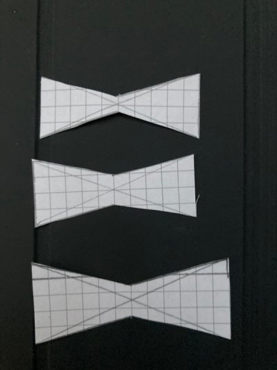

eindelijk toegang tot de tafel gehad:
het is een tafel van 20mm dik en de scheur is 10mm op zijn breedste.
Ik dacht dan aan een ranke vlinder van 50/60mm breed, 20/25mm hoog en 10mm breed aan de knoop en een dikte van 10mm. Bij een vlinder uit inox of messing denk ik wel dat een ranke vlinder nog altijd sterk genoeg is

ben van plan ze met epoxy te verlijmen dus dat gaat geen kant uit hoor
Juist epoxy zal lastiger zijn.
Epoxy is erg hard, en dus broos. Bij verschillende materialen heb je verschillen in uitzetten. Door harde epoxy te gebruiken kan de lijmverbinding dus makkelijk losbreken.
Ik zou wel aanraden een flexibele epoxy te gebruiken (zoals West Systems G-Flex)
