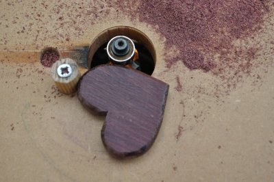

Als je kleinere stukken hout wilt frezen, dan wil je dat de ruimte tussen de frees en de insertplate zo klein mogelijk is. Daar zijn de ringen voor. Anders heb je kans dat het hout in het gat komt. En om eerlijk te zijn wil ik er niet eens over nadenken wat er dan kan gebeuren. In het meest gelukkig geval lanceer je het hout alleen maar met een bloedgang. De insert ringen zijn er vooral voor de veiligheid.
Bij het afronden van deze hartjes had minder ruimte tussen het gat en de frees geen overbodig luxe geweest. Dan had ik de hartjes ook wat steviger op de plaat kunnen drukken.

Bekijk bijlage 40480
Een veiligere manier van werken hier lijkt me om aan de rechter kant van de frees met een "vinger" te werken. Dit is een wigvormig stukje hout, vast gezet met een schroef of spijker, de scherpe kant van de "vinger" eindigt op het rollagertje, dit dient om het werkstuk(je) heel gecontroleerd te kunnen aanvoeren naar de frees toe.
Wat er nu staat zit in feite aan de verkeerde kant en kan mogelijks je werkstukje laten klemmen tussen frees en blokje. Bij het tegen de as frezen, (wat hier in feite ook gebeurt) moet de hulpgeleiding altijd aan de rechtse kant zitten en mag maximaal maar tot juist voor het midden van de frees lopen, de linker (uitloop)kant moet vrij blijven van obstakels.
Als je veel van dit soort werk doet is het misschien beter om even een ander stukje plaat te nemen met een kleinere opening erin. Meer algemeen gezien is het ook niet nodig om het gat in de freestafel veel groter te maken dan je grootste frees. Als je grootste freesdiameter bijvoorbeeld 20mm is dan gaat een opening van 25mm al ruim voldoende zijn. Dat is het voordeel van zelf bouwen, je kan er maatwerk van maken.
