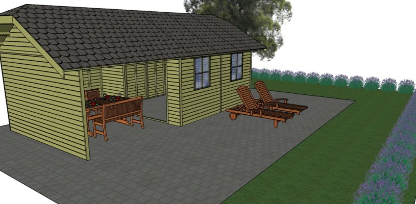

Hallo,
Ten eerste wil ik even de complimenten maken voor alle super ontwerpen en waardevolle informatie die hier op dit forum te vinden is!! Ik heb echter een vraag over bouwtekeningen. Ik ben van plan om een tuinhuisje met een overkapping te gaan bouwen. Ik zou daarvoor het liefst beschikken over een bouwtekening waarin ik de verschillende verbindingen en oplossingen kan vinden. Ik ben een redelijk geoefende klusser maar mis de professionele ervaring en heb daardoor niet een scala aan oplossingen paraat. Een tekening scheelt dan heel veel uitzoekwerk en tijd. Tegelijkertijd is het een tekening als eerste uitgangspunt vaak beter dan een zelfverzonnen opzet (in mijn geval althans ;-)
Mocht er iemand zijn die een idee of een tip hebben dan hou ik me van harte aanbevolen. Wie weet heeft iemand nog een tekening liggen die voor een schappelijke prijs over te nemen is. Ik verwacht niets gratis overigens. Hieronder enkele voorbeelden.
Ik ben erg benieuwd naar de reacties.

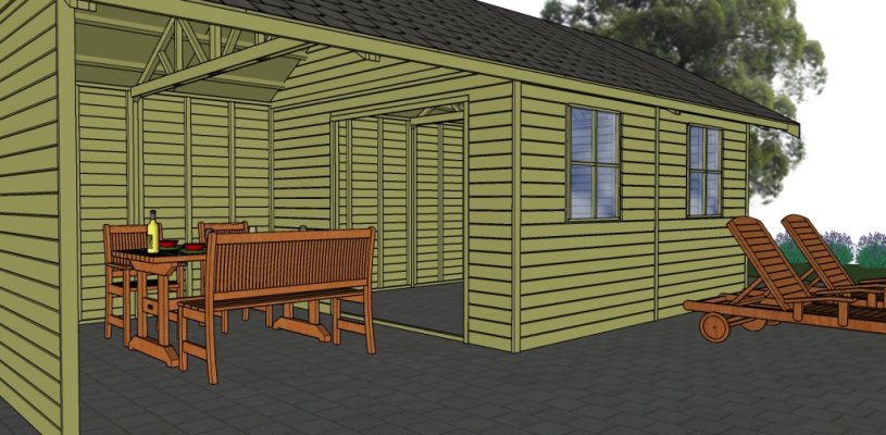

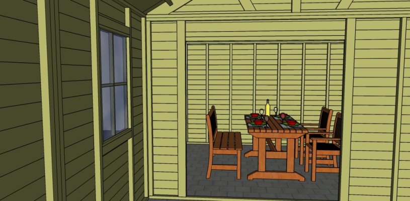

Kan je hier iets mee? Getekend in scketchup.
    113,6 KB · Weergaven: 8
    129,2 KB · Weergaven: 8
    109,8 KB · Weergaven: 11

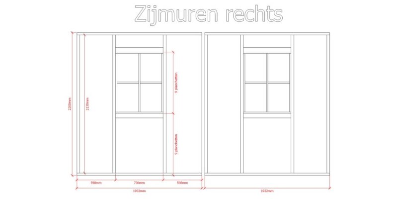

Hoi Erwin,
Vermits het in sketchup is getekend kan je van elk onderdeel de maatvoering terugvinden. Maar om het mijn ex-collega makkelijker te maken heb ik aparte tekeningen gemaakt met het kaderwerk.
Bijgevoegd vindt je daar een voorbeeld van.
En voor iemand er achter vraagt: ik stel deze gratis ter beschikking.
