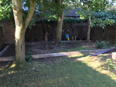

Dit is een foto van de plaats waar het huis je zal komen.

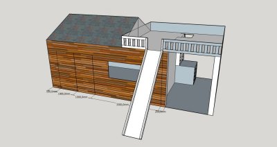

Ik heb al een ontwerp gemaakt van hoe het er uit zou moeten zien. Ik wil van dit gebouwtje ook een speeltuig maken voor mijn kinderen.
Op de eerste foto zie je dat er achteraan een boom staat. Ik wil deze boom behouden, dus zal die erin moeten verwerkt worden. Hier graag advies van hoe ik dit het beste doe.

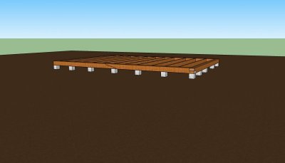

Daarnaast vraag ik mij af wat het beste is als vloer. Ofwel beton gieten ofwel een houten vloer op steunbalken zoals op onderstaande foto.

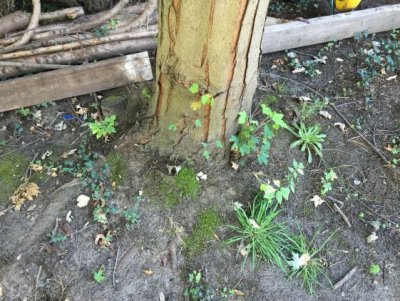

Beton: Gaat dit met de tijd niet beginnen barsten door de wortels van deze boom?
Dit zijn de wortels van de boom die komen al aardig boven de aarde.
Hout: Moet dit extra behandeld worden tegen de beesten?
Het is tevens de bedoeling om dit project zo goedkoop mogelijk te houden.

Vanwege die boom zou ik de vloer vrij houden van de grond. Staanders in beton. Met het vrij houden van de grond voorkom je dat de wortelgroei met de jaren je hele huisje ontzet. Ik denk dan aan een huisje dat met de onderkant van de vloer tien, twintig centimeter vrij van de grond staat. Een huisje met een houten vloer, lijkt me. De zaak niet tot op de grond afdichten maar open houden, zodat de wind (of lucht) goed bij de onderkant van de constructie kan komen. Daarmee reduceer je condens/vochtproblemen.
Als de stam door het dak komt te steken, kun je het gat (ruim groter dan de diameter van de boom) rond de stam permanent afdichten met een dik stuk zeildoek. Zo belemmer je de stam niet in zijn natuurlijke bewegingen en kan er toch geen water naar binnen lopen.

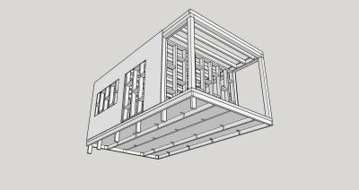

Zou eens beginnen met de fundatie en dat dak wordt nooit lekvrij als de boom voor lange tijd moet blijven leven. Waarom steken de palen aan 1 kant door?

Doorlopende palen aan 1 onderzijde begrijp ik ook niet. In ieder geval de palen niet de grond in maar op een fundering lijkt me.
dat wordt een prachtige glijbaan voor de kinderen, denk dat ie vast een heel stuk minder steil wordt dan op de tekening, anders ben je de kids snel kwijt......:rolleyes:
Indien de bomen toch weg mogen zou ik opteren voor beton, veel duurzamer en ook veel goedkoper dan hout. Betontegels zou ook kunnen. Maar wel een fundering voor het gebouw

Als je niet met zware machines en vooral met handgereedschap werkt dan zou een goede professionele boomhut tussen de twee bomen best een leuke optie wezen denk ik.
Heerlijk relaxed en geen lawaai in de tuin, cool toch?
Eventueel laat je een professionele boomhuttenbouwer een ontwerp maken en anders zijn er op het forum wel mensen die je goede adviezen kunnen geven denk ik.
En zelfs een licht zaagtafeltje zoals een dw745 (22 kg) kan je dan nog gewoon gebruiken als je toch wat electrisch wilt doen.
En dan hak je dat stammetje ertussen gewoon om, heb je meteen een paar plankjes uit eigen tuin.:)
De Palen steken door langs een kan ter indicatie, de rest zouden er ook uit moeten komen. Heb me nog de moeite bespaard

Fundatie slaat nergens op als je een vorm van houtskelet wil bouwen kan je het op de Zweedse manier doen als je een stabiele ondergrond hebt. Op dit frame frees je dan de staanders en kan je het zo als een pakket in elkaar zet, zeer stevig. In zweden een stuk goedkoper dan een betonplaat. De poeren moeten in Nederland 60cm diepte dacht ik vanwege de instabiele ondergrond icm met vorst. Ik ben er vanuit gegaan dat de maat rond de 7x5m is, de 7m zal je dus een las moeten maken met twee toognagels. Op deze balkvloer liggen bij mij 28mm messing-groef delen, als je iets zwaars erop zet kan je nog een poer onder de balk zetten. Op zo'n vloer staat een Robland x31 in het midden (600kg) bij mij, stevig zat dus:confused:. Overigens zal een schuur van deze maat sowieso hard richting de 10.000 euro lopen.

Paaltjes zijn beton en kunnen eventueel wat minder zijn. Als je echt op een zandplaat zit is het een stabiele grond om op te bouwen. Als je 22cm hoogte balken neemt hoef je in het midden geen poeren te gebruiken zolang je niet permanent 100den kilo's gewicht in het midden zet.

Die boom zou je gewoon door het huisje kunnen laten lopen. Lijkt wel leuk denk ik. Maar je moet dan ook zorgen dat er geen regenwater langs de stam in je huisje lekt.
Plus, zo'n boom word steeds groter, heeft voeding en water nodig.
Mijn keuze zou zijn om die boom om te zagen, er staan nog genoeg bomen bij t huisje toch?

Dus voor de fundering, betonnen paaltjes van 60 cm in de grond cementeren. Hoe kan ik dan de balken daarop bevestigen?

goedkoopste is denk ik staven betonijzer van doorsnede 10-12mm of zo. Blinde gaten in de balken, ze lopen niet weg lijkt me.
Draadeinden kan ook met een plaatje/moer op de balk maar is duurder, lijkt me niet nodig en ook minder fraai
