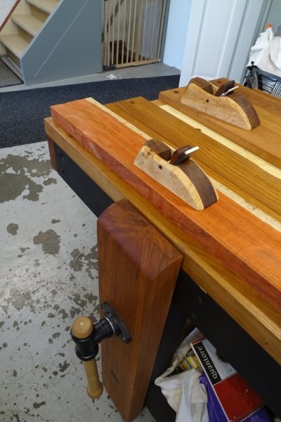

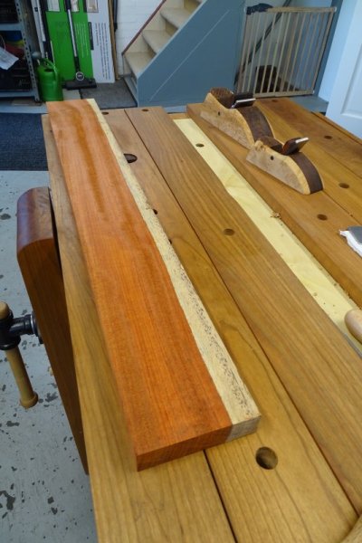

Heb even in mijn voorraadje gekeken en kwam deze tegen.
Kan hier wel wat moois uit maken.Is dit padoek? zit wel wat kruisdraad in.
Ik kan zo gelijk mijn nieuwste schaafje testen,schaafhoek op 60 gr.

Dat ziet er op het eerste gezicht uit als padoek, mooi dat contrast met het spinthout!
Zou alleen verwachten dat het donkerder wordt als het langer ligt, want uiteindelijk verdwijnt die oranje kleur kennelijk wel (zelf nog niet gezien bij projectjes waar ik het voor gebruikte).
8.143
2.627
Ooit een tafel van oude padoek traptreden gemaakt. Hele tuin vol oranje confetti, maar de tafel is inmiddels donker bruin.
