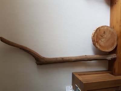

Ik wil de tak als lamp gebruiken. Eraan moet een mooi touwsnoer komen en een grote globe filament led. De schijf moet gaan dienen als voet.

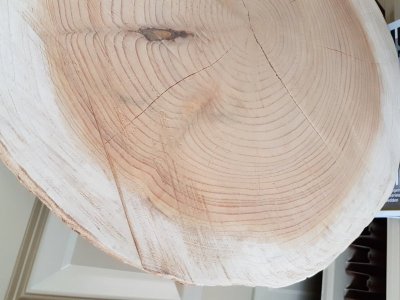

3) Kan ik de Skylt ook gebruiken voor de naaldboom schijf?
3a) Moet ik deze ook vlak schuren? Waarmee zouden jullie dat doen (grove korrel)?

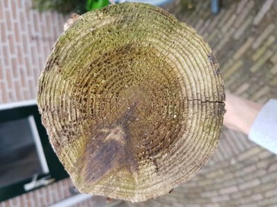

4) De naaldboomschijf lijkt nog niet helemaal droog. Er komt nog hars uit (zie tweede foto). Hoe krijg ik die hars weg? En hoe zorg ik dat de hars niet meer gaat vloeien?
5) De bevestiging van de schijf en de tak. De tak weegt al snel 10kg. Ik wil hem zo recht mogelijk zetten. Ik dacht aan drie grote schroeven door de schijf en een eind in de stam. Hoe lang en hoe dik zouden jullie gaan?
Zijn er betere oplossingen? Misschien (ook) lijmen?

4. hars stopt als het op is, eerder niet, op de kachel leggen kan helpen, maar je hout kan daardoor ook meer kromtrekken
5. drie schroeven gaan afbreken, ik denk dat je het einde van de stam rond moet maken en dan een gat boren in de schijf, stam er in zetten
Ik zou (denk ik) een gatenboor nemen die iets kleiner is dan de diameter van de sta
Je boort dan in het hart van de stam en boort/zaagt door zover dat kan met de gatenboor
Trek de gatenboor terug en neemt een handzaagje, zaag nu rondom op de diepte van de gatenboor de stam in, nu zal er als het ware een kraag af vallen
Gat boren in de schijf en je kan je stam er in lijmen
* boor NIET het gat met dezelfde gaten boor want door de dikte van de zaagsnede zal je wat te kort komen en zit je stam niet klem in je schijf

als de schijf nog niet droog is, zou ik deze mooi buiten zetten. Zoals toxiq zegt een gat maken, ben je zover, om de boel inelkaar te zetten, zorgen dat de pen precies in het gat past en het geheel binnen zetten. De krimp van de schijf tijdens het drogen zorgt dat de boel niet los gaat.

De plaatsen met hars kan je verwarmen met een verfbrander of föhn. Dan druipt/stroomt het hars er eenvoudig uit. De diepere harszakken langduriger verwarmen, met wat geduld loopt het er allemaal uit. Eventueel verwarmen vanaf 2 kanten. Een tijdje boven een warme bouwlamp plaatsen kan daarbij ook helpen. Eventuele restjes wegvegen met een doekje als het nog warm is, en/of met een oplosmiddel (ik dacht thinner oid).

Ik denk dat ik de hars wel onder controle krijg. Ik heb de laag er nu af geschaafd. Ik denk dat het er al uit is, want ik zie niets ontstaan. De schijf ligt binnen. Misschien vanmiddag proberen te schuren (buiten ;) ).

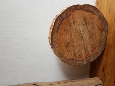

Hebben jullie enig idee wat voor hout dit is?

De schijf heb ik stevig geschuurd. Ik wil deze mooi glad krijgen. Bobbels mag maar de zaagsporen van de kettingzaag wil ik weg hebben.
Gewoon duurschuren met schuurmachine? Met nog grovere korrel misschien?

Doorschuren. En de volgende keer eerst vlakken bv met de bovenfrees ;)

De bevestiging van de stam op de schijf kan ook het gat tot de helft van de schijf boren, en dan via de onderkant één of meerdere (verzonken) houtdraadbouten erin.
Ik denk dat je bij een kleine belasting het hart er uit trekt
Zelf zou ik hem door en door doen zoals ik eerder beschreef

ik ben het met Toxiq eens, je trek het hart er zo uit, beter is om een strip metaal onderop vast te maken, die ongeveer de helft van diameter lang is en een cm of 4-5 breed, die schroef je tegen de onderkant vast en daar doorheen boor je 2 houtdraad bouten, die 10cm boven de onderplaat uitkomen en voor de extra stevigheid kun je hem idd licht taps in boren en bv 1-2cm in de bovenkant laten verzinken.
Stuk of 3 kleinere schijfjes (bv plakjes van een tak) onder de plaat zetten als pootjes.

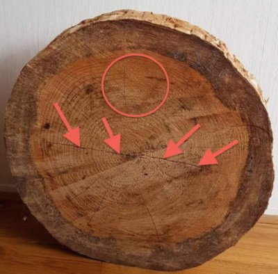

Die schijf die je laat zien in je eerste foto, geeft aan dat er een gevaarlijke scheur in zit, gevaarlijk in de zin dat het daar makkelijk de schijf in twee kan breken met weinig druk.
Ook het idee dat de lamp paal/arm gebogen is geeft mij het gevoel dat de opening waar die tak in moet beter in de verder naar achter positie geplaatst word, zodat het minder makkelijk tipt, en ook jouw lamp beter boven de voet komt te hangen.
De pijlen geven die dwars doorlopende barst aan, opvullen met CA zou wel wat helpen om verder scheuren te verminderen, de circle is willekeurig geplaatst, maar het idee is het voorover vallen veel minder makkelijk gebeurd tegenover waneer het in het midden geplaatst word.
En niet te vergeten de splitting dat de tak uitoefent in het midden geplaatst.

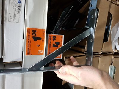

Ik heb vanmiddag in de bouwmarkt gesnuffeld. Een gatenboor die 8cm diep kan bestaat helaas niet. De oplossing om een soort pen van de stam te maken en deze in het gat van de schijf te plaatsen gaat dus niet lukken.
Ik zat de denken aan een volgende oplossing. 3 of 4 L-profielen plaatsen op de schijf en deze vast maken rondom de stam.
Lijkt mij vrij stevig: 3 schroeven voor het horizontale deel op de schijf en 4 schroeven voor het verticale deel in de stam.
Wat denk jullie ? Ik zal het lastig krijgen om deze profielen strak tegen de stam te krijgen, want die is natuurlijk ongelijkmatig aan alle kanten... hmmmm:confused:
Ik zal de stam iets off centre zetten, zoals Leo al tipte

die steunen lijken me erg lelijk bij je lamp
zou ik niet doen !
boren zoals eerder beschreven, dan rondom in zagen zoals beschreven
Dan nogmaals inzagen op 8 cm en de laatste 3cm met een beitel weghalen
je hebt de eerste 5cm al gedaan met de boor, dus een goeie basis om op verder te gaan

Ok. jullie hebben me overgehaald ;) ik ga het zo proberen als je beschrijft.
