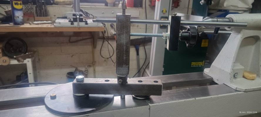

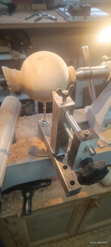

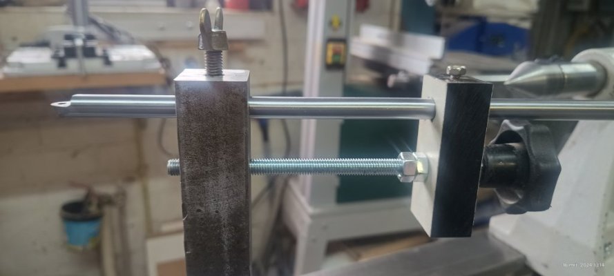

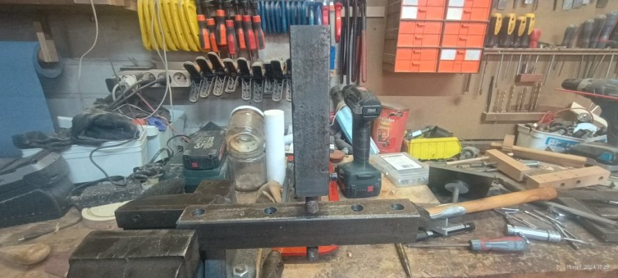

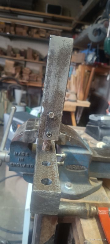

Had dit al langer op de planning staan maar het kwam er maar niet van.
Toen zag ik op youtube een filmpje met dit model en er toch maar eens aan begonnen.

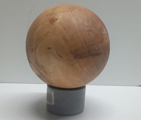

Vandaag de eerste test bol gedraaid en moet zeggen het viel me 150% mee :p
Totale kostprijs zal iets van een 25€ zijn dus beetje goedkoper dan een gekocht model :D

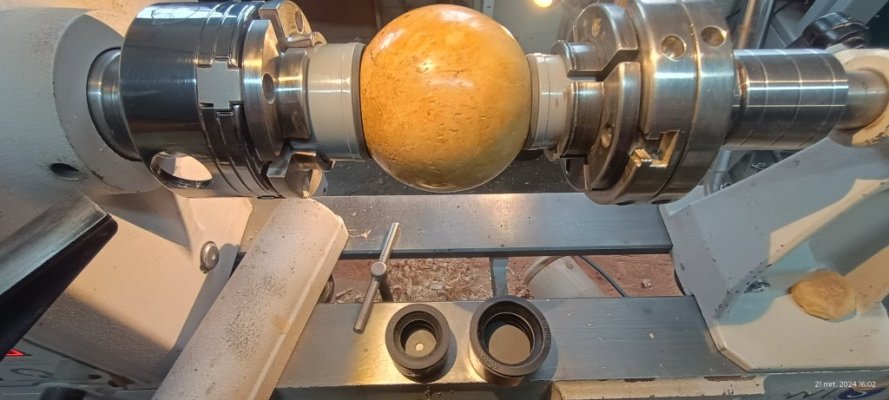

Mooi! Heb ik ook wens geprobeerd met een houten model maar ik kreeg ze niet 100% rond vanwege teveel speling. Het is nog wel een wens van me om ooit een mooi boldraaihulpstuk te maken.
Die Chuck op je losse kop helpt ook veel voor het afwerken ;-). Ziet er goed uit!
