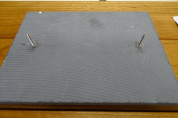

Wij hebben iets vergelijkbaars uit leisteen. In de achterkant zaten twee pinnen gelijmd, voor die pinnen met een mal twee kleine gaten geboord en met lijmkit in de gaten vastgezet. Zit na bijna 3 jaar nog steeds recht en strak tegen de baksteen.

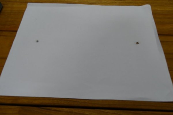

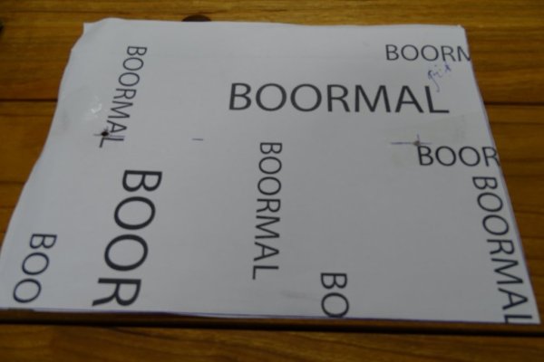

Ik heb hier een naamplaatje liggen die ik nog moet bevestigen.
2 boutjes in het plaatje en door een boormal de gaatjes boren.
Bevestigen met bv montagekit.Is hier boven al beschreven.
Je kan dit makkelijk na maken in het hout.
Boutjes lijmen in het hout.
