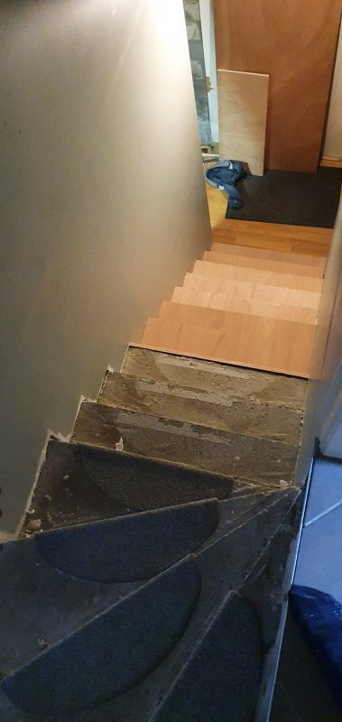

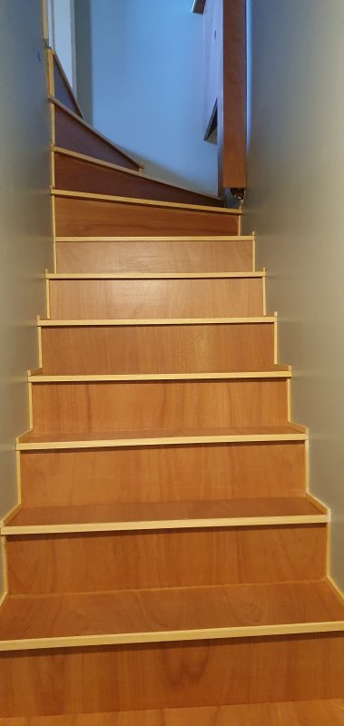

Ik heb gewoon multiplex van de bouwmarkt (Hubo België) met constructielijm op het beton gekleefd. De randen zijn afgewerkt met houten latjes, dat is wel een gefrutsel.
