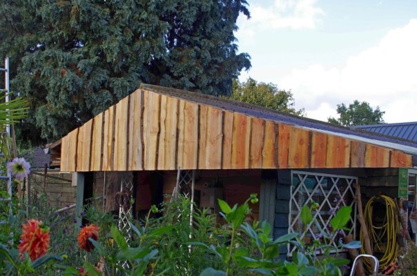

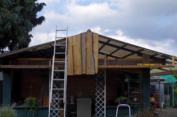

Ik ben bezig om de kopse kant van de schuur van nieuwe Douglas planken te voorzien.
Van het voorjaar heb ik, onder andere, een douglas omgezaagd en bij de zagerij er planken van 25mm dik van laten zagen.
Die ga ik hiervoor gebruiken.

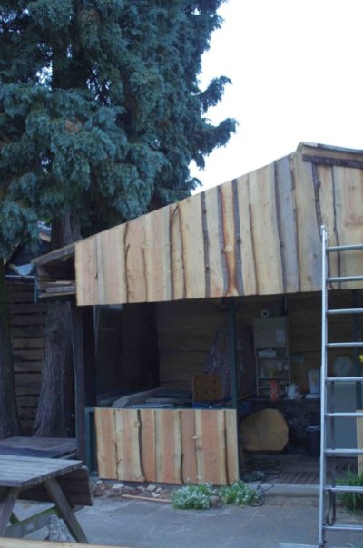

Ik ben benieuwd hoe stabiel dat hout in de praktijk gaat blijken te zijn als het pas een half jaar ligt te drogen.....
de Haan
17 aug 2009
3.441
693
Emst
De schroeven zitten alleen in het midden en alles heeft een ruime overlap.
Dat moet volgens mij wel goedgaan
