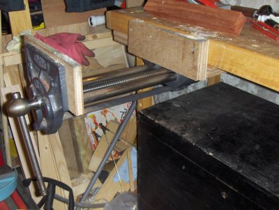

Ik heb zo'n gietijzeren meubelmakersklem op mijn werkbank en ben daar heel tevreden over: geweldige spanwijdte , heel stabiel en de bekleding kun je eventueel na een tijdje vervangen (bij mij heb ik er multiplex op geschroefd) en hij heeft zo'n quick release waardoor je hem heel snel in en uit kunt schuiven.
Ik heb hem 2e hands op een rommelmarkt gekocht voor maar 15 Euro. Nieuw zijn ze erg prijzig maar echt een geweldig dingen om mee te werken.

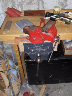

Hier hetzelfde verhaal. Ik heb een oude Paramo op de kop getikt voor 30€. Wel een heel eind voor moeten rijden naar Rotterdam, maar in België zijn dergelijke bankschroeven bijna niet te vinden. Die 15€ van Ernst is echt wel een koopje, zo goedkoop zal je ze waarschijnlijk niet meer vinden.

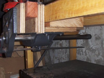

Zoals Ernst al schreef is de spanwijdte fantastisch, ik heb ook multiplex als bekleding en heb nog steeds 30,5cm spanwijdte.
Je moet wel rekening houden met het feit dat dit mechanisme in gesloten toestand wat ruimte vraagt onder de werkbank.
Als ik nood heb aan een "gewone" bankschroef heb ik er nog steeds eentje op een balkje. Dit klem ik dan gewoon in de Paramo.
Op deze foto is trouwens mijn fantastisch opbergsysteem voor resthout te zien :eek:.
Als je naar een dergelijke bankschroef op zoek gaat moet je enkel opletten op de typenummers. Er bestaan namelijk ook kleine versies waar je minder aan hebt. De Paramo n°51 komt als ik mij niet vergis overeen met de Record n°52 1/2. Ook Woden heeft dergelijke bankschroeven gemaakt. Op eBay vind je er behoorlijk wat in Engeland, maar dat is gezien het gewicht meestal enkel ophalen.
Als je meer wil weten over deze bankschroeven en hoe je ze best monteert, gebruik eens de zoekfunctie op de site van Paul Sellers. Hij is lyrisch over dit type schroeven. Eens je er zelf een hebt snap je trouwens waarom.
