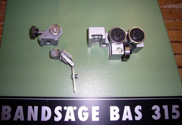

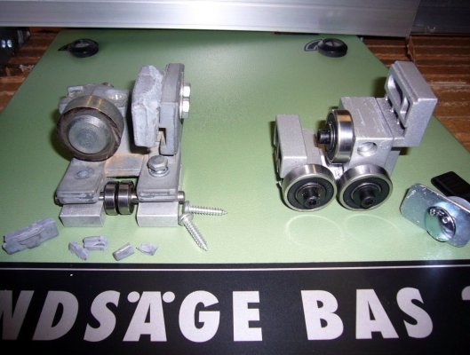

Ik heb mijn Elektra Beckum BAS 315 voorzien van de veel mooiere geleiders voor de Metabo BAS 318.
Ondanks de familieband was het geen simpel uitwisselklusje maar zeker de moeite waard. Er moest het nodige aan de machine worden gezaagd en geboord en voor de ondergeleider heb ik een aluminium glijblok moeten maken. Hij zaagt nu wel voor het eerst zoals ik wil. En na alle aanpassingen, nu 178 mm zaaghoogte.
Onderdeelnummers boven 316095670, onder 316095640. Even zoeken leverde heel aantrekkelijke prijzen op, helaas wel buitenlands.
Ik heb ze van koempf24.de , had ze voor € 46 in huis: 2 x 13 (!) + 20 euro verzendkosten.

Plaatjes. Links oude meuk, rechts de nieuwe. De oude ondergeleider was al door de vorige eigenaar "gerenoveerd", de bovengeleider viel inmiddels ook van ellende uit elkaar.
