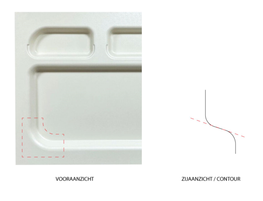

Goedemorgen allen,
Ik ben op zoek naar manieren om complexe 3d bochten uit hout (plaatmateriaal) te maken (mallen en lamineren wellicht?). De vorm die ik momenteel probeer te maken is als aangegeven in deze afbeelding:
Het is een tamelijk complexe bocht (sowieso voor mijn brein) want gebogen in meerdere vlakken.
Hoe zouden jullie dit aanpakken? Advies over welke zoekwoorden ik zou moeten gebruiken om hier meer over te vinden zijn al welkom, want ik heb geen idee hoe ik dit moet noemen in het Nederlands (of let alone Engels).

Ik denk dat je zou moeten kijken hoe een CNC dit doet. Dan kom je op meerdere freesgangen, waarbij je voor de bovenste bocht een bolfreesje met een kleine straal gebruikt, voor het schuine gedeelte bestaat er wellicht een freesje met verstelbare snijplaten en voor het onderste deel een frees die de bochtstraal zo goed mogelijk benadert.
Of je moet wellicht meer naar hoe met dat vroeger zou doen: steken, snijden en schuren, totdat je de juiste vorm hebt.

Dank voor de adviezen, ik had moeten vermelden dat het redelijk dunwandig zou moeten worden. Zelf denk ik dan al snel aan lamineren, maar omdat ik daar geen enkele ervaring mee heb (anders dan weten wat het betekent :) heb ik ook geen enkel idee hoe dit aan te vliegen.
Maar het maken uit massief hout is niet de bedoeling: het uiteindelijke werkstuk bestaat uit 4 bochten en is dan 60cm bij 60cm.

Uit wat voor hout wil je het dan wel maken?
Ik had zelf bedacht dat het wel te lamineren zou moeten kunnen met 1,5mm okoumé, want dat heb ik hier staan, maar ik heb dus geen idee hoe dat in dit geval qua lamineren en malletje bouwen etc. zou moeten. Gevalletje klok, klepel :giggle:
Hoe zou je zo'n 3d bocht nou noemen als je er op zou willen zoeken? Iemand een idee?

Hoe dik is de zijaanzicht of contour. Zijn standaard freesbeitel die het profiel in een keer kunnen maken. Ik snap niet hoe je bij complex komt. Is standaard beitel en mal of met hulpstuk in middelpunt vastzetten.
Weet ook niet of dit 3d zo compleet is. Dan werk ik tegenwoordig 5d

De geëigende methode uit modelbouw is laagjes hout/triplex/board zagen, stapelen en dan schuren of vullen, afhankelijk hoe groot je de gaten hebt gemaakt.

De simpelste vorm van 3D is "compound angle". De neus van de oude "Hondekop"treinstellen van onze NS is daar een voorbeeld van. Buigen over twee assen, dus. Zelfde als vormen over twee assen in afnametechnieken zoals frezen en cnc.
Kijk eens naar het Youtube filmpje van deze Engelsman waarin hij een wasbekken maakt van multiplex:
Ook compound angles, dus. Herleid tot meerdere, gestapelde, 2d-vormen. Een zelfde techniek kun je gebruiken voor het maken van mallen voor lamineren met dunne stroken hout.
