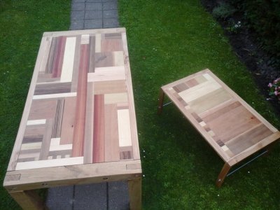

Je kunt ook een multiplexplaat lamineren met stroken hout naar keuze. Deze stroken kun je op dikte laten zagen en schaven zodat er alleen nog het plakken rest, ik heb dat zelf eens bij Masavehout laten doen. De prijs ligt ruim onder de prijs van eiken wat je noemde, en iets boven grenen. Zie hier onder mijn project op deze manier.

Dat ziet er gaaf uit, DaandeW! Heb je een forum een bouwverslag of wat meer informatie over de tafel? Ik denk in de eettafel eiken in de rand te herkennen? Het lichte hout esdoorn, walnoot en wellicht meranti? Fascinerend!
