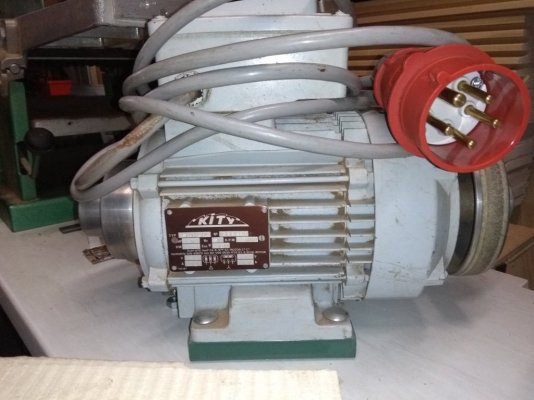

Mijn Kity 636 is 26 cm breed,volgens specificatie, nog niet nagemeten...
De motor is een originele Kity 1,5kW /2hp 380V motor, met tweezijdig poelies, los erbij.
ik test hem pas na het checken van de bedrading, want ze hebben er een CEE stekker op gezet ipv de bejaarde platte zwarte 380V stekker...

Wanneer je met de originele motor voldoende uit de voeten kunt zou ik daar zeker een tijd mee schaven.
De originele Kity motoren zijn van een kleine bouwmaat met een dunne as. Zou je een andere motor plaatsen moet je vrijwel zeker de motor pully aanpassen.
Wanneer alles nog origineel is ligt er een vlakke aandrijflijn op. Tegenwoordig zie je die niet meer zo vaak. Voordeel is dat ze veel kracht kunnen overbrengen, nadeel is dat e.e.a. goed uitgelijnd moet zijn anders loopt de riem eraf.
Marius Hornberger heeft een filmpje van een ombouw naar een multiriem, die heeft een hele nieuwe pully voor de schaafas gemaakt. Een special omdat daar ook het riempje van je vandikte aandrijving overheen loopt.
Een V snaar op zo’n kleine pully werkt niet fijn.
Ik heb het zelf nooit aangedurfd om om te bouwen en vond het achteraf ook niet nodig.
Let op; motorpully heeft een bol oppervlak, nodig om je riem stabiel te laten lopen. Je leest soms dat mensen hier gaan schuren om vlak en/of schoon te krijgen waarna je dus problemen krijgt, ook al ziet het loopvlak er wat dof of aangetast uit, niets aan doen
