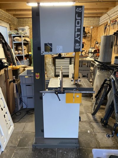

Eindelijk tijd gehad om ‘m op te halen! Geen nieuwe machine, maar een oerdegelijke Italiaanse ACM Jolly 45. IMG_7232.jpeg
Een klein beetje poetsen, en dan kan deze machine nog een mooie tijd mee.
Ik sta nog steeds achter de overwegingen in bovenstaand draadje, maar soms komt er een buitenkansje voorbij op Marktplaats voor ongeveer de helft van mijn budget... De bouwkwaliteit van deze zaag lijkt toch wel een klasse boven de machines die ik bekeken heb, en ik kan wel leven met het ontbreken van de snelspanner. Benieuwd hoe de zaaggeleiding bevalt op de lange duur.

 Mooie machine!
Had je hier een nieuwe krachtstroom aansluiting voor nodig, of regelen bij jullie de elektriciens het vrachtvervoer?

Haha inderdaad voor de krachtstroomaansluiting… was ik toch al van plan voor wat andere machines, en alles was eigenlijk al voorbereid qua groepenkast en dergelijke.
