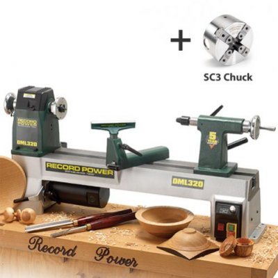

Ik zag deze aanbieding ook voorbij komen en begin nu heel sterk te twijfelen. Doen, niet doen...
Wat zeggen de experts over deze draaibank?
Ik moet zelf van nul af aan beginnen...
Hoop dat dit aansluit bij de vraag van Woodpecker2.
Groet,
Jan
De record heeft een centerhoogte van 160 mm waarmee je dus b.v. een schaal kan draaien van 300 mm en heeft een motor met 550 Watt.
De midi heeft een centerhoogte van 175 mm waarmme je dus b.v. een schaal kan draaien van 340 mm en heeft een motor met 750 Watt.
Als ik moest kiezen dan koos ik toch de Midi.
M.vr.gr. jan
