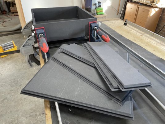

Lekker weer deze week dus vooral bezig geweest met grof houtbewerking.
Het opruimen van omgevallen bomen.
Ook meteen een nieuw project erbij. Een nieuw rommelhok maken… 😅
Maar ik heb toch ook nog progressie gemaakt met de nachtkastjes. Ik moet zeggen dat notenhout een lekkere geur verspreid tijdens het zagen.
Eerst een 6 tal laden gemaakt van zwart mdf. 38x38x11cm.
Met de router een makkelijk randje erin gemaakt. Scheelt echt veel met het lijmen en het eind resultaat laat alleen verstek hoekjes zien. Ben er wel tevreden over.
De frontjes ook een mdf basis maar wel met houten randje omdat dit meer in zicht komt.
En dit is het idee:
Omdat ik een push to open ladengeleider gebruik hoef ik geen lelijke handgrepen te maken.
Ik zit nog wel erg te twijfelen over wat de mooiste afwerking is.
Ik wil een matte eindresultaa en zit te denken aan Skylt. Wellicht een tung olie laag vooraf.
