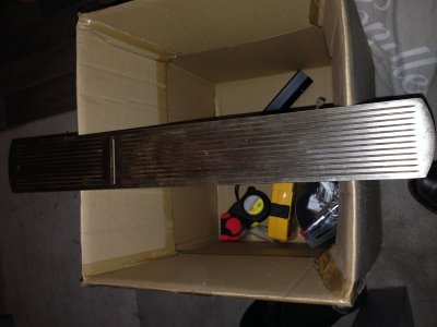

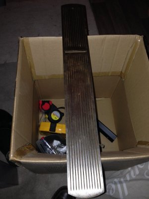

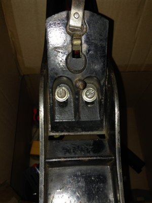

Sind enkele dagen ben ik de trotse eigenaar van een ongeveer 100 jaar oude Stanley no 7 handschaaf. Op het eerste gezicht ziet de schaaf er goed uit. Er zit een zeer lichte roestaanslag op de schaaf wat goed weg te werken is. Waar ik alleen meer zit is dat de stelwiel niet goed lijkt te werken. Het wiel moet linksom worden ingedraaid maar na enkele millimeters gaat het draaien zeer zwaar en gaat het wiel niet verder naar binnen. Ik heb de diepe van het gat nog niet opgemeten om na te gaan of het daar aan ligt. De bout van het stelwiel is wel flink verroest. Nu is mijn vraag, indien het gat diep genoeg is, hoe kan ik het tapgat goed schoonmaken zonder het tap te beschadigen? Deze vraag Idem voor de bout van het stelwiel.
eerste foto toegevoegd, detailfoto's zal ik later vandaag plaatsen.

Het makkelijkste is om het in een emmer met water met citroenzuur te laten weken.
Een nacht onder water is vaak al voldoende om het meeste roest en vuil weg te krijgen.
Daarna poetsen en licht in de olie zetten.
Grts, Raymond

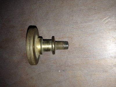

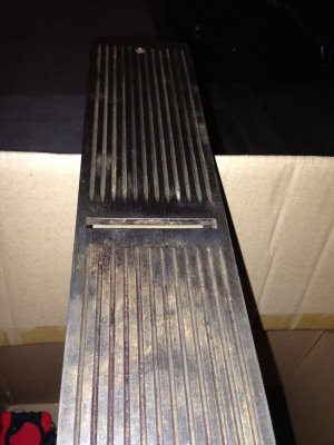

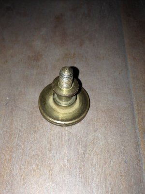

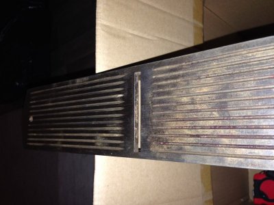

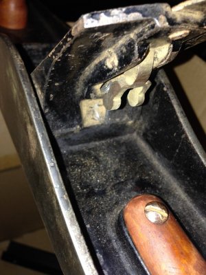

De groeven van de zool lijken wat meer verroest te zijn, er zit ook redelijk wat stof en zaagsel in. Ik ga vanavond eens kijken hoe ik dit het beste weg kan krijgen.
De kikker lijkt er goed uit te zien, na het gat van de stelwiel goed te hebben bekeken kwam ik tot de conclusie dat het draadtap (hopelijk goede woord) vol zit met stof en zaagsel wat de bout er van weerhoud goed in te kunnen draaien. ik hoop dat ik met het testen niet het tap van de bout kapot heb gedraaid.
Op de stelwiel zit wat aanslag en is de bout aardig verroest. ik moet nog een goede manier vinden om deze weer helemaal mooi te krijgen zonder het draad (verder) te beschadigen.

Citroenzuur, zoals hier boven al vermeld, doet het werk voor je. Zoek op dit forum maar even op citroenzuur en je vind voldoende informatie.
Succes!
Groet, Rob.

Mooie aanwinst zeg!
Zo te zien zit er geen roest in het gat voor het stelwiel, ik zie alleen maar bling... En het stelwieltje zelf roest niet gezien het een messing wiel is. Mijn ervaring is dat een staalborstel erover heen meestal wel de truc doet. In het geval van het stelwiel zou ik dan een koperkleurige staalborstel nemen, die is aardig wat vriendelijker voor messing dan een echte harde staalborstel.
Zoals Renault zegt voldoet misschien een oude tondenborstel ook al wel, met name voor het zaagsel.

ik krijg het niet goed zichtbaar op de foto maar als je met het blote oog in het gat kijkt zie je dat het gat dieper is dan het schroefdraad loopt. er is goed te zien dat de schroefdraad er wel zit maar verstopt is met troep. vanavond eens met een klein borsteltje er bij om te kijken of dat enig effect heeft, met perslucht kreeg ik het er niet uit.
Renault
14 jun 2009
1.040
Misschien ff met een naald het een en ander lospeuteren en dan perslucht. Volspritzen met wd40 en nachtje weken kan ook helpen.

Hartelijk dank voor je link, ik kom alleen niet uit de maten en of ik nu de lefthanded of righthanded moet hebben, als ik linksom draai dan gaat de beitel omhoog. tevens, moet de bout meedraaien of moet alleen het stelwiel draaien? indien alleen het stelwiel moet draaien hoort de bout dus stevig vast te zitten in de kikker.
WR1944
Zo op de foto te zien is het een linkse draad. Het stelwiel met het stukje schroefdraad moet draaien. De vork, die de beitel op en neer beweegt, en in de kikker scharniert valt in de groef net onder het gekartelde gedeelte. Met het in- en uitdraaien van het stelwiel beweeg je de vork en daarmee ook de schaafbeitel. De linkse draad is om het verstellen intuitief te maken. De meeste mensen zullen het rechtsom draaien ervaren als het naar beneden bewegen van de beitel.

over de stelbout had ik afgelopen weekend een ingeving, waarom niet simpelweg omdraaien? dus heb ik de bout losgeschroefd van het stelwiel, schoon gemaakt met een kleine zachte staalborstel en daarna omgekeerd weer in het stelwiel gedraaid. En verdraaid, het past niet alleen maar werkt ook nog heel goed!

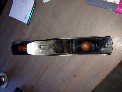

Ik had nog wel een vraagje over het handvat en de knobbel, de lak was flink beschadigd dus ben ik van plan deze opnieuw te lakken. nu vraag ik mij af welke lak het meest geschikt is, iemand een idee?

Ik heb een knop die door iemand anders gedraaid en gelakt is. Hij heeft dat met een bootlak gedaan, maar dan een op terpentine basis.
Door het zweet in je handen lost Waterbasislak op en wordt plakkerig.
Volgens mij gebruikte Stanley ook al 100 jaar lang gewone vernis.
