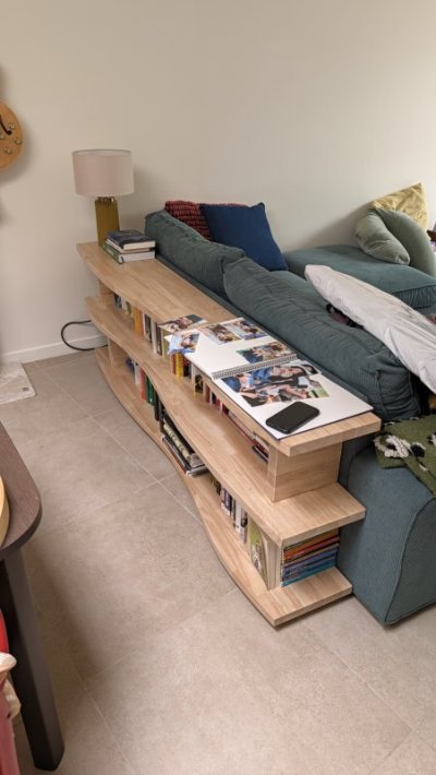

En hier dan het eindresultaat in gebruik.

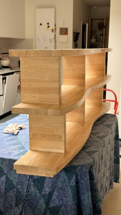

Alle scherpe randjes schuin frezen, schuren en enkele lagen vernis

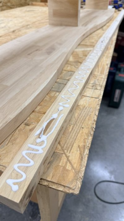

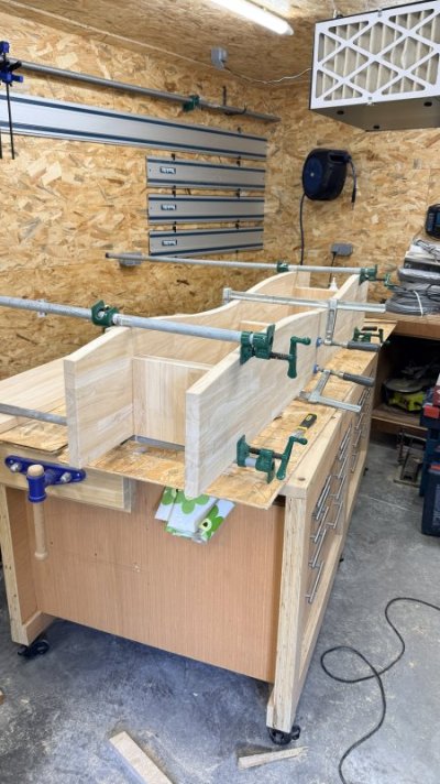

Sokkel aanlijmen
Gisteren om 08:41
SuperBart63
reageerde op het onderwerp
Boekenkastje
Sokkel aanlijmen
Gisteren om 08:40

Mijn dochter gebruikte enkele wijnkistjes en planken als boekenkast. In de handel vond ze niets van de gewenste afmetingen en er werd al...

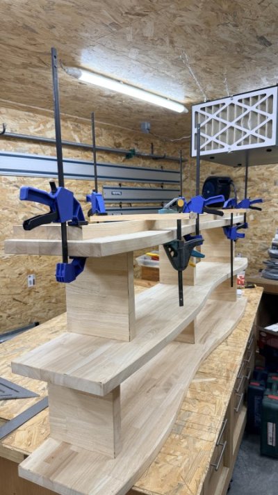

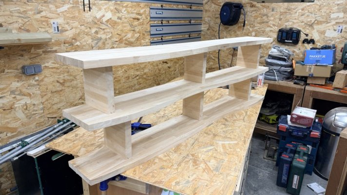

Even koud passen en dan lijmen maar...
Gisteren om 08:39

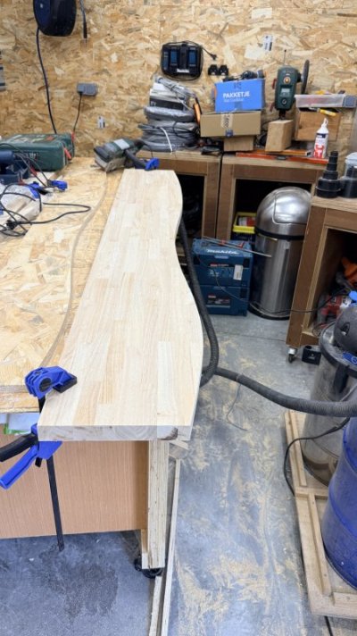

Om de organische vorm te bekomen heb ik uit osb een mal gemaakt. Eerst dacht ik die te gebruiken om de vorm uit te frezen maar...
Gisteren om 08:39
SuperBart63

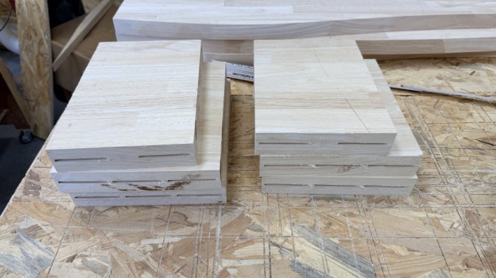

De drie planken verder afgewerkt en de vertikale steunen uitgezaagd en voorzien van sleuven voor de koekjes. Ik wilde namelijk geen...
Gisteren om 08:38

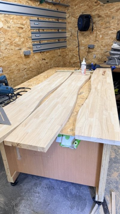

Ik heb de mal dan maar gebruikt om de vorm met potlood over te brengen op het rubberwood. Daarna grofweg uitzagen met de wipzaag en in...
Gisteren om 08:36
