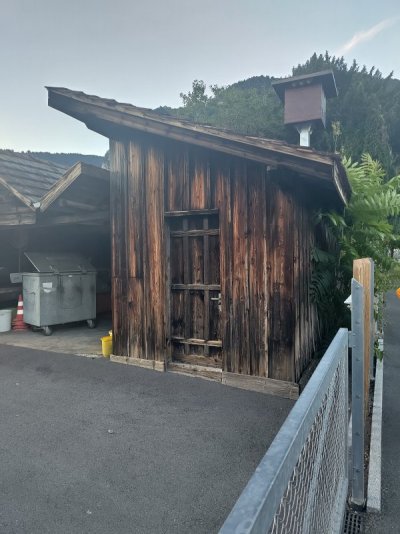

Laatst was ik in Zwitserland en toen zag ik veel mooie chalets. Ik was benieuwd of jullie weten hoe men daar de houten buitenkant behandelt. Op de foto een schuurtje waar het goed te zien is.
Het leek op de behandeling die ze in Japan gebruiken: tungolie
jorisvh
onbehandeld.
ik vermoed dat het zirbelkiefer/zirbe/alpenden is, een soort met veel hars en etherische oliën die vlak onder de boomgrens groeit.
en ik vermoed dat het lokale klimaat met erg lage rel vochtigheid ook belangrijk is om de verkleuring te krijgen.
