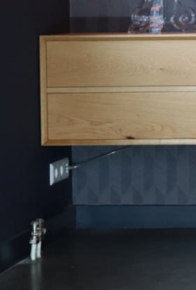

Voor een klant in De Meern heb ik een zwevend eikenhouten dressoir gemaakt met vier brede lades. De lades zijn voorzien van Blum Movento Tip-on geleiders, de lades zelf zijn van 12 mm berken multiplex. Het geheel staat in de matte hardwax-olie. Het draadje van de lamp gaat door een gaatje in het bovenblad, afgedopt met een precies passende plug.
De corpus is volledig verstek verlijmd, met Lamello Clamex-connectors om te helpen bij het naar elkaar toe trekken van de verbinding tijdens het verlijmen. De horizontale balk tussen de ladefronten en de haaklat aan de achterzijde zitten met Domino's in de zijpanelen vast. Een erg tof project om te maken, ik heb mezelf gepusht om echt kleine strakke naadjes te krijgen tussen de ladefronten en corpusdelen; 1 mm ongeveer. Dat was een aardige klus omdat de eiken panelen niet geheel vlak waren, dus elk front is precies op maat geschaafd. De klant was erg blij :) Ik vond het een erg leuk project, het is denk het het mooiste meubel dat ik tot nu toe gemaakt heb.

Wauw Rick! Groot compliment voor je vakwerk.
De strakke naadjes zijn erg mooi om te zien maar maak je je geen zorgen dat dit door werken gaat klemmen vroeg of laat?

Dank allen! Ik verwacht niet dat het al te extreem gaat werken; het eiken was meubeldroog, is in een droge verwarmde werkplaats verwerkt en de frontjes zijn niet zo heel hoog, 170 mm ongeveer. Mochten ze toch zwellen dan kom ik nogmaals langs met het blokschaafje :)

heb je een boormal om deze geleiders te plaatsen ?
dit is jouw ontwerp(fout) niet
ik zie dat er radiatoraansluitingen uit de vloer steken, maar als daar nu een radiator komt, dan vernielt die het mooie zicht op het dressoir
Nee, die radiator is juist weggehaald :) ik heb geen boormal gebruikt, gewoon gemeten. Dat was wel even wat heen en weer schuiven met de eerste, totdat ik de juiste diepte had gevonden, maar er zitten meer dan genoeg gaatjes in dus je kunt het vaak opnieuw proberen ;)
niet echt handig hé
heb indertijd gekozen tussen de blum movento & de grass dynapro
de movento's zijn het niet geworden, omdat er (toen) geen boormallen voor waren

Voor de gaatjes in de lade zijn er iig wel boormallen, voor de geleider aan de corpus weet ik het niet. Voor de paar lades die ik af en toe maak is dat wel prima vooralsnog, maar ooit komen ze wel in de verzameling!

Dank! Inmiddels ben ik wel al een keertje terug geweest om de bovenste twee frontjes wat te schaven, het blad was iets gaan werken dus de lades begonnen te klemmen. Dan is een millimeter ineens zo op ;) Ik ben benieuwd hoe het meubel er in de zomer eraan toe is.

Ja dat herken ik wel... Ik worstel ook wel eens met de net te krappe marges die ik mezelf opleg. Ik vind voegen van 3 of 4 mm eigenlijk niet kunnen. Met met massief hout krijg je dan wel af en toe de deksel op je neus. Voordeel is dan wel : je kunt er altijd nog iets afhalen. Een mm erbij plakken gaat net wat lastiger ... :unsure:

Met grote inbouwkasten hou ik 3 mm aan, dat is al tweemaal strakker dan een standaard keuken met 6 mm voegen. Maar voor een kleiner meubel of met zoals in mijn geval fronten van maar 180 mm hoog moet je wel kleinere voegen toepassen, anders maak je het jezelf wel erg makkelijk ;)
