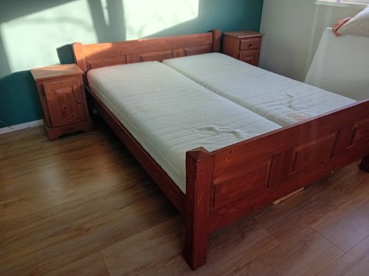

Ons huidige bed was inmiddels de 40 jaar gepasseerd, en dus mocht deze met pensioen.
Maar om nu op de grond te gaan slapen, vonden we een minder goed idee. Dus het idee van een nieuw bed was een feit.

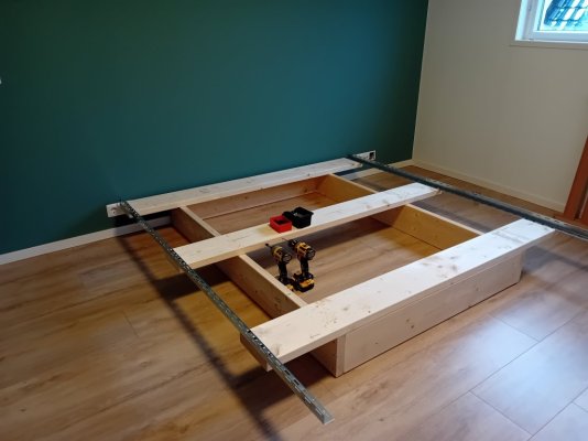

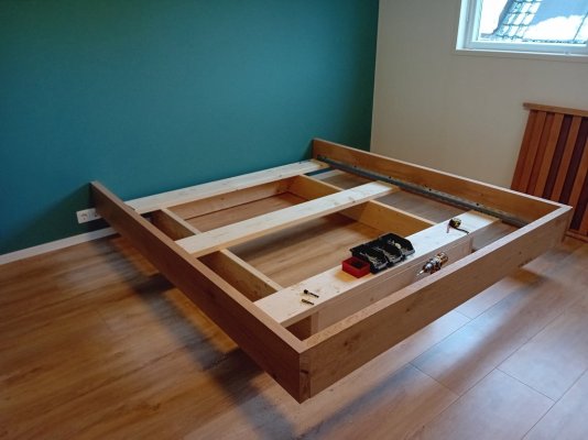

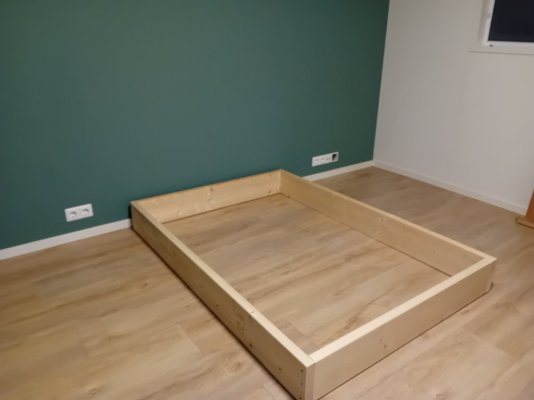

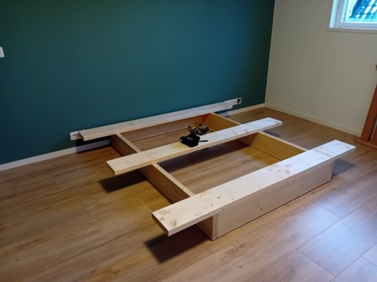

Ik ben begonnen met de basis. Gemaakt van simpele sls van 185x38. Uiteraard kleiner dan de grootte van de ombouw van het bed om het zwevend effect te krijgen.
Daarboven ook weer sls, maar dan plat om een basis te maken voor de lattenbodems. De overstek aan de zijkanten is 35cm en op het voeteneind 40cm. Je moet op je knieen gaan zitten om de basis te kunnen zien.

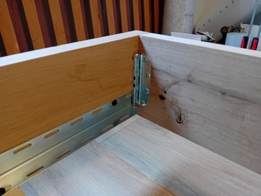

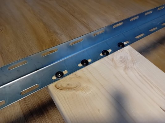

Om de eiken rand vast te kunnen maken, heb ik op beide zijkanten een ijzeren hoekprofiel aan de basis vastgemaakt. Later word dit duidelijker.
Daarna was het tijd voor de eiken ombouw. Ik heb hier gekozen van balken van 20x4cm. Deze heb ik dmv flenskopschroeven aan de hoekprofielen geschroeft. De profielen hadden al sleufgaten, dus het hout kan werken, als het dat nog doet. Op de hoeken heb ik bedhaken gebruikt. Niet dat het bed demontabel moet worden, maar die had ik nog liggen.

Waarom heb je de balken niet verstek gezaagd? Denk je dat dat vanwege het werken van het hout niet lang mooi blijft?

Heb je de omlijsting aan de muurzijde ook nog voorzien van een balk en bedhaken?
zo niet dan zou ik hem aan de muur verbinden zodat de bovenzijde niet zijwaarts gedrukt kan worden.
Dat was wel de reden inderdaad. Als het iets open gaat staan, dan kan het deken erin blijven hangen. Misschien was het overbodig geweest?
Aan de muurzijde zit ook een eiken balk, dus dat is niet nodig. Het kader is dus één geheel!

Die "bedhaken" zijn precies de reden dat ik mijn vorig bed heb afgebroken.
Of ik haalde mijn handen open bij het bed opmaken of het matras/hoeslaken bleef er achter hangen.

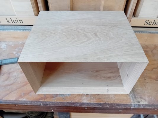

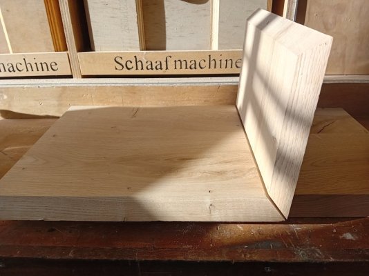

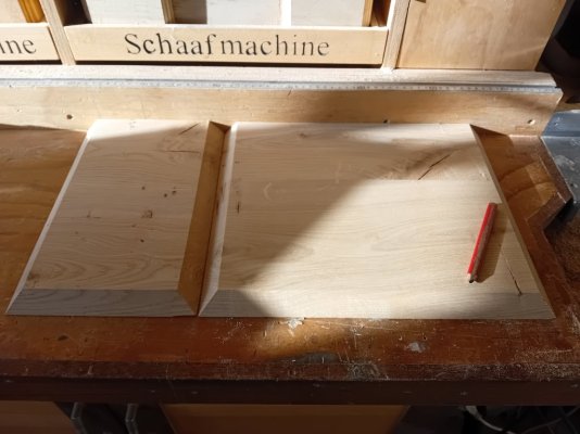

Ik wilde een strak uiterlijk. Ik heb gekozen om alle hoeken, dus ook het ladefront, in verstek te maken. En naar mijn idee is dat aardig gelukt.
Ik moest wel steeds heel goed nadenken, omdat ik een linker en een rechterkant moest maken. En het mooiste hout moest in het zicht komen, en het minder mooie kon uit het zicht.
Dus bij elke zaagsnede goed nadenken, en alles steeds weer op volgorde leggen.
De nachtkastjes worden 38 breed, 30 diep en 20 hoog (even hoog als de zijkanten van het bed)

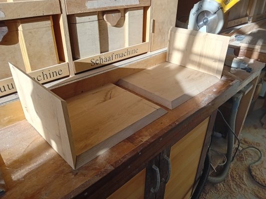

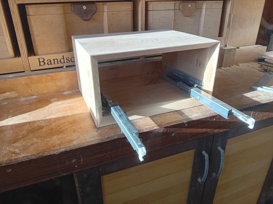

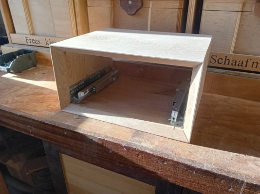

Onderstaande foto is het begin van de onderkant en zijkant. Ik heb eerst het hout geselecteerd, en verlijmd tot een breedte van 30 cm

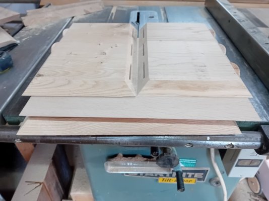

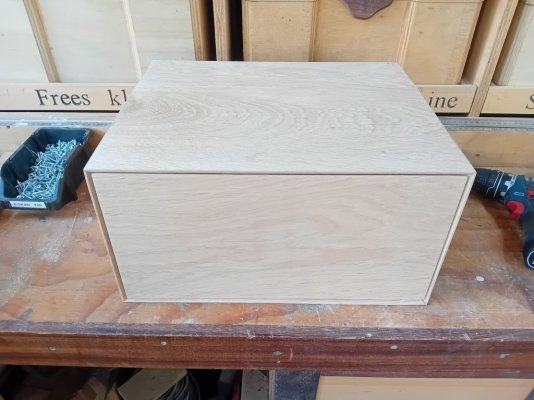

Hieronder is het pakketje voor 1 kastje klaar. Ik heb per kant 3 lamello's gedaan om het met lijmen goed uit te kunnen lijnen. En ik was blij dat ik die keus had gemaakt.

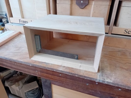

Daarna kwam het spannende deel. Het verlijmen. Ik heb het uiteraard wel droog gepast, en dat sloot allemaal prima aan. Maar mét lijm is het toch wat stressvoller, omdat alles dan wel mooi moet aansluiten. Anders heb je er later weer veel meer werk van.
Maar al met al ben ik niet ontevreden. Op 1 kant zit een hele kleine kier, maar dat is makkelijk op te lossen gelukkig.
En ik had alles precies gezaagd, want met klemmen, was het precies haaks.

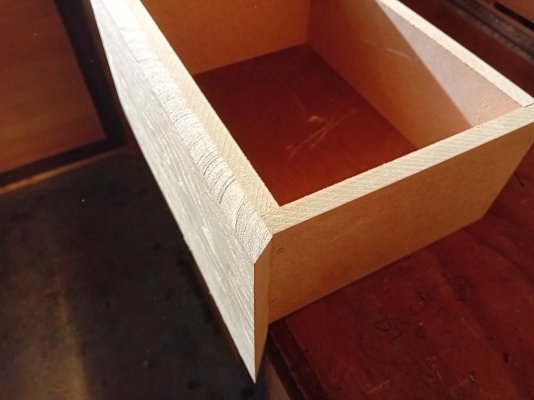

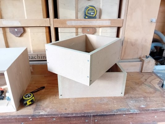

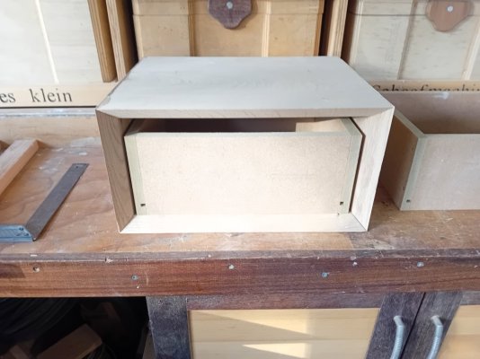

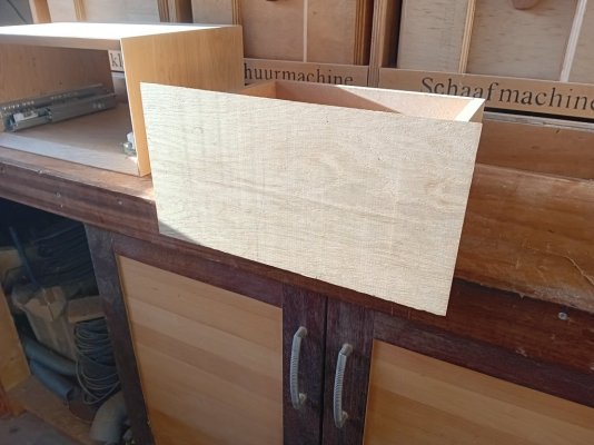

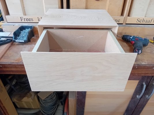

Ik heb eerst 1 nachtkasje klaar gemaakt. Zo kon ik even oefenen voor de 2e, en de punten waar ik bij de 1e tegen aanliep kon verbeteren. Leermomentjes voor mezelf dus.

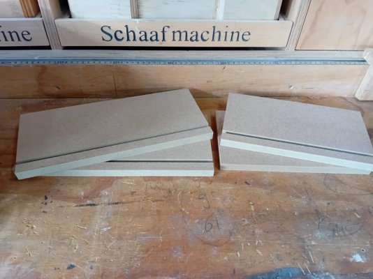

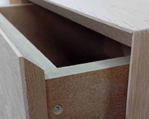

Ik heb de lade gemaakt van 15mm hdf. Dit had ik nog liggen. Het zijn maar kleine lades, maakt nog steeds bewerkelijk. De groef is natuurlijk voor de ladebodem. Die word gemaakt van 5mm triplex.
Ik heb het geschroefd, en ga later nog de schroefgaten plamuren, en het hdf zwart lakken. Niet omdat het moet, maar het lijkt afgewerkter.
Ik heb wel meteen 2 lades gemaakt, omdat die dezelfde maat hebben.
Ik heb hele kleine schattige laderails van 25cm diep. Wel volledig uittrekbaar, onderbouw en push to open, om een greeploos kastje te krijgen.

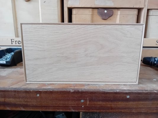

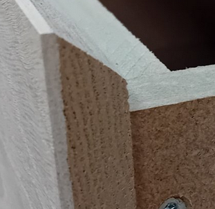

Daarna was het de beurt aan het ladefront. Deze moest natuurlijk ook helemaal in verstek. Ik ben begonnen met een dikte van 23mm. Maar dit bleek veel te dik te zijn. Het front stak teveel uit, en dat was niet mooi.
Ik heb het terug geschaafd naar 17mm, en toen was ik wel tevreden. Het viel diep genoeg naar binnen, en ik had nog ruimte over voor de push to open functie.
Het front zit met 4 schroeven vast aan de lade. Het was even een gepriegel om het op de juiste plaats te krijgen, maar dat is gelukt. Ik kan met de laderails ook nog kleine verstellingen maken. Maar dat is maar minimaal.

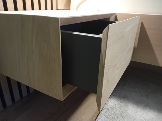

Onderstaand is alles bijna geschuurd en strak afgesteld. De kanten zijn licht gebroken.
Ik ben een tevreden mens, en alles werkt soepel. Het is precies zo geworden als dat ik had bedacht.

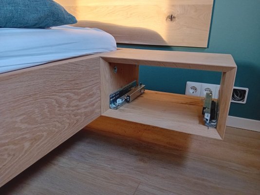

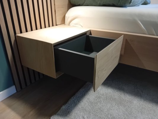

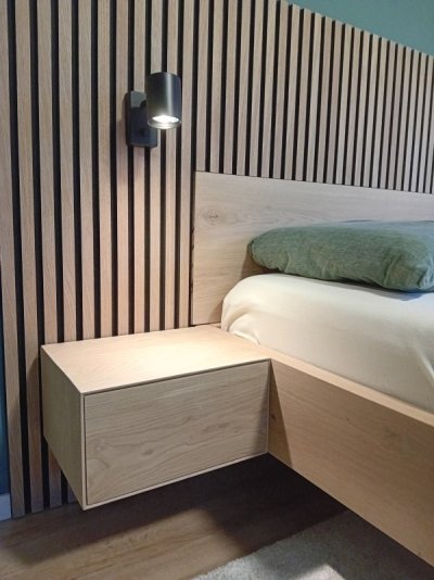

En het project is afgerond.

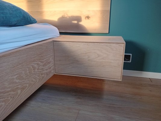

Ik heb de nachtkastjes dmv rampamoeren aan het bed vastgemaakt. Ik kan er op zitten, dus dat is stevig zat!
Hier zijn nog net de bouten te zien.
Ik vind vooral het minimale dikte effect erg mooi geworden, door de 45 graden hoeken. Het zijn maar kleine kastjes, en op deze manier hou je nog wat ladefront over.
Ik heb de lade zelf, donkergrijs geverfd. Ik wilde het eerst matzwart maken, maar grijs vonden we iets mooier.

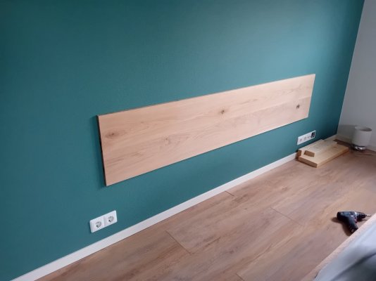

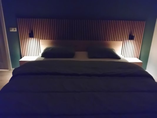

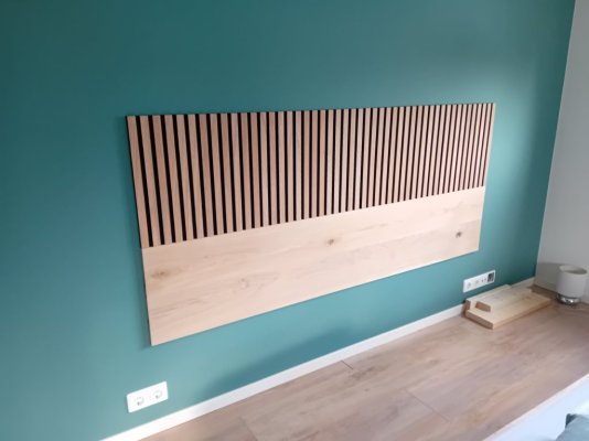

Als hoofdbord heb ik een eiken paneel gemaakt, en deze blind aan de muur bevestigd. Deze zit dus niet vast aan het bed. Het bed kan dus, als het moet, van zijn plaats worden geschoven.
Met daar omheen eiken lattenpanelen om het af te maken. Hier heb ik de nachtlampen weer in verwerkt, zodat er geen kabels zichtbaar zijn.

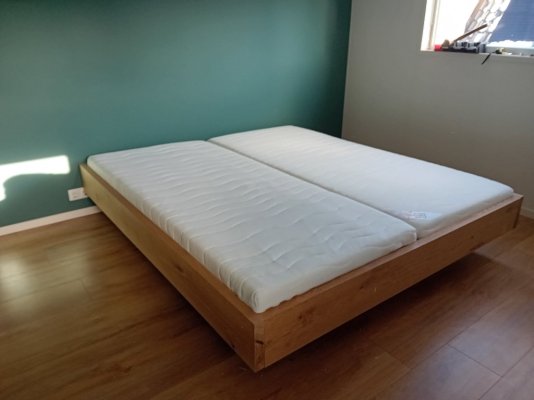

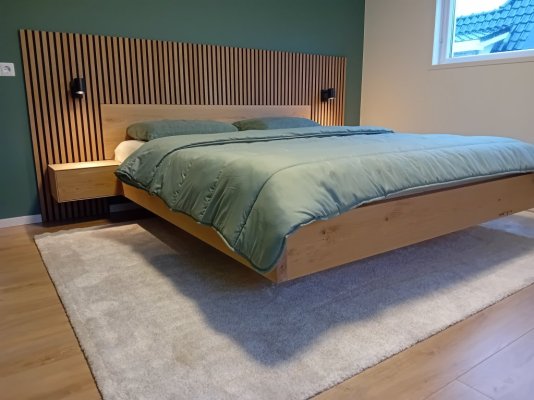

En dan natuurlijk een foto van het complete bed!
Het zwevende effect is goed gelukt, en het geheel is erg stevig.
Missie geslaagd, vinden we zelf, en het is een hele verbetering als je het vergelijkt met de oude situatie.

mooi dat zwevend effect, alleen "jammer" dat je geen zwaluwstaarten hebt gebruikt, zeker op de kopse kanten van het bed (het zou niet functioneel zijn maar wel mooi)
Dat was inderdaad nog een leuke optie geweest. Nooit over nagedacht eigenlijk.

Hele mooi bed geworden. Strakker uitstraling en zeker een upgrade van je oude bed. Gaat dat nog hergebruikt worden voor een volgend project?
Waarderingen: jelmer
Paul90
25 jan 2021
557
258
Dat is heel mooi geworden, chapeau!
Het lattepaneel met de geïntegreerde lampen maakt het echt af. Chique gedaan.
Het oude bed heb ik weggegeven. Er is altijd wel iemand die er blij mee is. Wij hadden het bed ook gekregen, jaren geleden.
