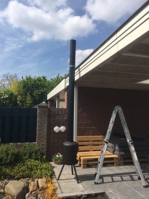

Hallo allemaal,
Misschien is de titel nog wat vaag, dus ik zal het even wat verder uitleggen: Mijn vriendin wil de kale muur onder ons afdak graag bekleden met zweeds rabat. Deze muur loopt echter nog een klein stukje door buiten het afdak, en om dat mooi te krijgen moeten de planken daar doorlopen. Als je echter latten tegen de muur bevestigd om de planken op te monteren krijg je een opening aan de achterkant. Hoe bescherm ik het stuk wat niet onder het afdak zit tegen inregenen van bovenaf? Onderstaande foto geeft wat meer duidelijkheid. Het gaat dus om het stukje wat net links naast de kachelpijp zichtbaar is. Het rabat is aan zich wel behandeld, maar de latten die erachter zitten niet. Of voldoet het als ik in principe de bovenkant openlaat en de latten gewoon behandel? Graag advies :)

het hout dat "buiten" tegen de muur hangt moet behandeld worden
volgens mij kan je de bovenkant beter dichtmaken met een stukje loop of hout
zorg en wel voor dat je latten die je op de muur monteert zeker 5 cm van de grond hangen om vocht te vermijden, ik zou dit ook met de het "zweeds rabat" doen
hou er wel rekening mee dat het hout dat buiten je afdak hangt zal verkleuren en vuil worden en het hout onder het afdak niet mee zal verkleuren en vervuilen

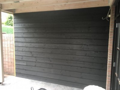

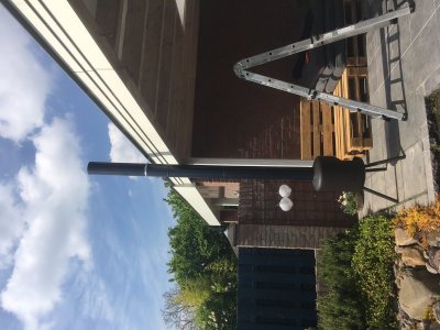

bedankt voor je tip. Ik heb naar aanleiding hiervan gekozen om het rabat te laten stoppen bij de overgang naar het lagere muurtje. Daar komen wat planten aan een rek te hangen, zodat dat ook wat aangekleed is. Zie foto's voor het resultaat. Ik (en nog veel belangrijker, mijn vriendin) ben er blij mee. De rechtopstaande paal aan de zijkant is inmiddels zwart gebeitst, in dezelfde kleur als de rest.
Overigens bedenk ik me nu dat ik me niet aan je tip heb gehouden om 5cm van de bodem af te blijven. Maargoed, heel vochtig word het niet omdat het van de regen beschermd is, en er zijn wel wat luchtopeningen omdat ik een klein beetje onderlinge afstand heb gehouden om overal met (voor het zicht) hele planken te kunnen werken.
