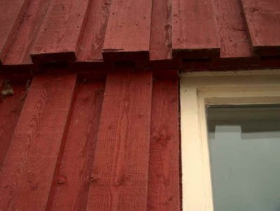

Al lang hebben we de wens onze kippen onder te brengen in een origineel zelfbouw kippenhok. Het lijkt mij leuk een Zweeds huisje als voorbeeld te nemen en dat te verschalen 1:3 of 1:4 als hok.
Als ik er van uit ga dat de vertikale gevelplanken gemaakt van ruw vuren 150x22 en verschaald op een maat van 50x7 uitkomen voorzie ik een probleem met stevigheid en constructie. 50x22 is wel een ruw vuren maat die ik dunner kan zagen tot de gewenste maat maar ik ben bang dat dit geen duurzaam resultaat zal geven.
Is er hout met dezelfde "looks" wat wel duurzaam is en recht blijft bij deze dikte? Is het wijs om een constructie achter de gevel te maken waar de huotjes op bevestigd kunnen worden?image.jpeg

Leuk project! In de bouw werkt schalen niet als het buiten gebruikt moet worden. Kies gewoon een goede verhouding, dan ziet het er ook goed uit.
10.948
3.253
kippen verkiezen een winddicht hok
deze gevelbekleding sluit onvoldoende aan, zeker omdat het hout ruw is
je bevestigt het dus best op een plaat
uit een dikte van 22 mm haal je niet 3 x 7 mm
7 mm blijft erg dun
die 22 mm kan je in 9 (+ 4 mm zaagsnede) + 9 mm doorzagen
het zal voorzichtig werken worden als je het met de tafelzaag doet
zelf doe ik zoiets met een zaag op de freesas, waarbij ik het hout langs beide kanten inzaag, en in het midden 1 cm laat staan
nadien gaat het door de lintzaag
om een gelijkmatige dikte te verkrijgen kan je 1 zijde met de vandikte vlakken
mogelijks laat de aandrijfwals van de vandikte aan de ruwe kant sporen na

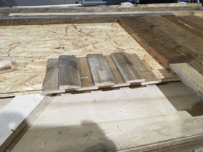

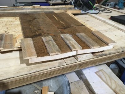

Ik heb een opzetje gemaakt met losse plankjes van 50x8mm. Deze kan ik eventueel op een watervaste multiplex schroeven of nieten. Andere optie is om ruw vuren planken als “achterhout” te gebruiken en latjes er op te zetten.52461CCA-ADE3-4047-BFA5-75C3786DEEF6.jpeg7426085E-BF4A-4B45-AE8F-69A43BA4B1A7.jpeg
10.948
3.253
de mpx heeft mijn voorkeur
je hebt dan ineens een draagstruktuur en geraamte voor je hok
4 stukken plaat in een rechthoek & in de hoeken een balkje
planken als achterhout dien je minstens nog op een geraamte te zetten & er blijven kieren, zoals op jouw foto te zien is

Er zijn wel heel veel naden met deze constructie. Dit is vragen om een heel ander probleem. Bloedluis.
Makkelijk te krijgen, maar verschrikkelijk moeilijk om er weer vanaf te komen.
Deze lieverdjes zuigen bloed van de kippen en door verzwakking zijn de kippen vatbaar voor ziektes.

Het is hout wat buiten heeft gelegen en dienst gedaan heeft als verpakkingsmateriaal. Niet de beste kwaliteit denk ik en helemaal krom.
Ik kan nieuwe planken kopen en op maat zagen zodat de naden worden afgedekt door de dunne bovenplankjes.
Een echt kippenhok is geisoleerd en heeft een binnenwand dus een kiertje zou niet zo erg zijn. Overigens hebben we kippen gehad die de voorkeur hadden in een boom te overnachten, ookin de winter met vorst!
De opbouw met plaatmateriaal lijkt me wel het meest handig. Zeker constructief de makkelijkste weg. Maar hoe de bovenhoutjes duurzaam te bevestigen? Er is maar weinig draagvlak. Een spijkertje splijt het hout, een schroef is te dik en lijmen wordt ook niks.

Ik zou toch voor spijkeren/tackeren gaan. Je kun mooie kleine spijkertjes nemen, de kop bot maken door ze een tik te geven met de hamer op iets hards (aambeeld van je bankschroef) of gewoon voorboren met 0,5 mm kleiner dan je spijkerdiameter. Veel werk, maar wel een net resultaat.

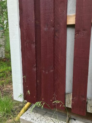

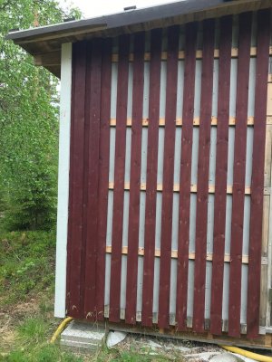

Toevallig woon ik in een zweedshuis en ben ik het hondenhok uit elkaar aan het halen. Ik heb er een foto van gemaakt zodat je de opbouw kunt zien. Dit zal ook werken voor een kippenhok. Ik hoop dat je er iets aan hebt :)
In mijn geval is het een houtskelet waar aan de buitenkan gips tegen is geplaatst. Niet gebruikelijk in Zweden.Maar daar zou jij plaatmateriaal voor kunnen gebruiken. Daarop zijn horizontale latten gemonteerd waarop de verticale planken zijn gemonteerd. Die overlappen elkaar.
De planken van dit hondenhok zijn 70x22.
Je kunt natuurlijk ook verticale latten op een stuk plaatmateriaal bevestigen. Je krijgt dan onderstaande look.

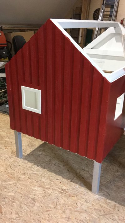

Bedankt voor jullie tips, ook namens de kippen. Het is we duidelijk dat de binnenwand glad moet worden dus ik ga voor de WVM 18mm. Isolatie laat ik maar achterwege, zo koud zal het niet meer worden in de toekomst verwacht ik.
Wat betreft de buitenzijde lijkt het wat lastiger. Zeker als het advies is om de ruwe latten ventilerend op het multiplex te monteren. rachels er op en dan de dunne houtjes er op nieten?
nyckle
21 mei 2010
359
27
Reken er maar op, dat kippen beter over de koude kunnen dan over hitte.De binnenplaten goed afkitten.
Die sluipmoordenaar zijn er eerder binnen dan eruit.
10.948
3.253
dat dit lastiger is, betwijfel ik
gewoon eerst horizontale latten plaatsen
die kan je eenvoudigweg nieten
het is aangeraden om de horizontale latten op wisselende afstanden te onderbreken, zodat de lucht door de onderbrekingen omhoog kan & de regen er door naar beneden kan
en dan de vertikale latten
