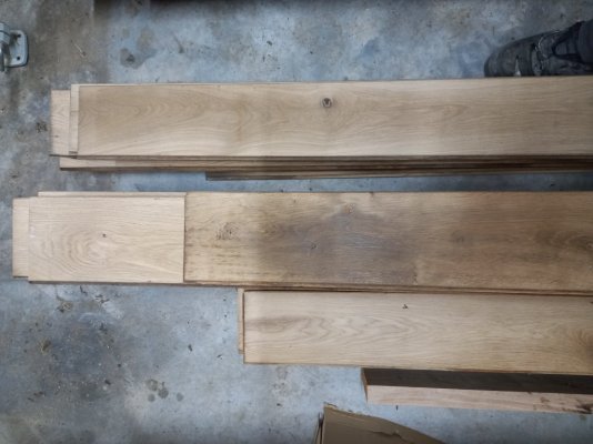

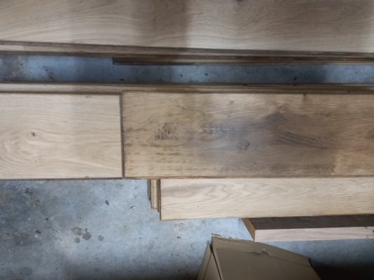

Ik ben een 2de hands eiken vloer aan het opknappen. Ik heb de vloer geschaafd en de vellingkanten schoon gefreesd.
Nu zitten er op een aantal planken wat zwart/grijze vlekken die waarschijnlijk door waterschade zijn gekomen. Is dit te behandelen met oxaalzuur zodat dit weggaat? Of zijn de vlekken al te ver heen?
Als ik de handleiding lees van oxaalzuur, dan moet het hiervoor geschikt zijn. Maar is er iemand met ervaring die dit kan bevestigen?

Ik heb inmiddels oxaalzuur besteld, en heb de planken die aangetast werden vanochtend 1 keer behandeld.
Als ik het nu bekijk zijn de minst aangetaste vlekken al verdwenen! De donkerste vlekken zullen denk ik nog een paar keer behandeld moeten worden.
Ik zal er uiteraard even fotos van maken om het verschil te laten zien.
