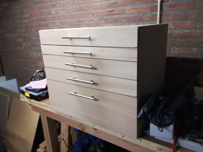

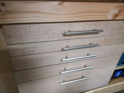

Voor mijn werkplaats heb ik pas een ladekastje gemaakt om mijn gereedschap op te bergen. Als ladefront heb ik (onbewerkt) multiplex gebruikt om het een beetje af te werken. Na anderhalve week zitten de ladefronten nu echter vol met zwarte vlekjes. De ladekast staat in de garage en overig hout daar heeft hier geen last van. Kan iemand mij vertellen wat dit is en of dit weer weg te krijgen is? En misschien nog wel belangrijker: hoe kan ik dit voorkomen bij volgende projecten?
Zo zag het er anderhalve week geleden nog uit:

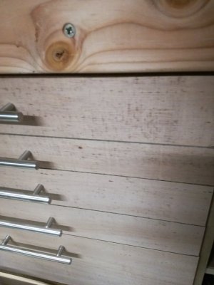

Inmiddels ziet het er zo uit:

Bedankt voor de reacties. Ik heb niks met de ladefronten gedaan qua afwerking, dus ook niet ingeolied. Valt dit nog te redden? Of kan ik beter nieuwe frontjes gaan maken?

afvegen met een doek gedrenkt in bleekmiddel vernietigt de schimmel normaal
en dan toch maar afwerken met olie of lak

Bedankt voor de tip! Dat ga ik eens proberen. Ik heb nog een flesje lijnzaadolie staan. Zou dit daar geschikt voor zijn?
overnieuw maken!!! voor in een schuur?
moet je mijn kasten zien, verf, olie brand, vlekken.
het lijkt wel een abstract schilderwerkje.:D:D:D
ik heb een schuur om in te werken, niet om te pronken.

Ik ging er niet vanuit dat het eeuwig er mooi uit zou zien ;) Het is alleen zo zonde als het net af is en er al meteen zo uit ziet... Maar ik wil eigenlijk vooral voorkomen dat de schimmel gaat verspreiden en de rest van de meubels ook aan gaat tasten.

als het ondertussen nog niet te laat is...watersofperoxide met natriumbicarbonaat....krijg je waarschijnlijk alle vlekken mee weg...heel het oppervlak behandelen..
groet, tom
