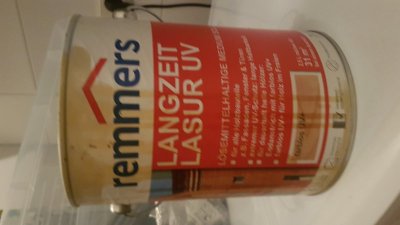

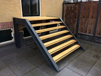

Ik heb laatst een buiten trap gemaakt (zie foto's) met treden van Yellow Pine. Ik heb het hout behandeld met Lazuur UV+ farbloss van Remmers.

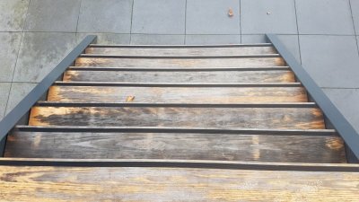

Nu kreeg ik een paar maanden later van de klant een mailtje dat de tredes een zwarte verkleuring hebben gekregen. Ik heb toen contact opgenomen met de leverancier, die zei dat het kwam omdat dit product eigenlijk niet voor tredes geschikt is en dat er vuil opgesloten zit onder de afwerkingslaag.
Deze verklaring kan echter niet kloppen omdat de tredes in zijn geheel zwart zijn geworden en dus niet alleen op de plekken waar men loopt. Opvallend is dat de latjes te zien zijn waarop het hout heeft gedroogd.
Ik denk dat er een reactie is tussen het hout (het hars misschien), de Lazuur en de lucht/UV-straling/water o.i.d.
Heeft iemand hier ervaring mee en weet wat het is?

Het lijkt erg veel op looizuur, wat je ook in eikenhout hebt, als dat in contact komt met ijzer dan heb je dit verschijnsel. Ik denk dat het komt door het gebruik van de trap met o.a. regen en straatvuil wat aan de schoenen blijft hangen, wat zich weer vermengt met water.

ziet er eerder uit dat er schimmel onder de lak zit. Dat is van een foto moeilijk te zien.
Het aparte is dat verkleuring zichtbaar is op de plekken waar de lazuur (olie) goed is ingetrokken. Zou het dan kunnen zijn dat de lazuur de schimmel veroorzaakt?

Is yellow pine uberhaupt geschikt voor buitentrappen ???
Als je een onbehandelde plank naaldhout zoals grenen buiten gebruikt krijg je ook een vergrijzing. Planken zijn serieus blootgesteld aan vocht (groot horizontaal oppervlak + een ingefreesde antislipstrip, in de groef kan ook nog eens water blijven staan). De UV filter houdt de zonnenstralen tegen, maar de verdere invloed van het vochtige klimaat niet... Snellere veroudering op het loopvlak is ook niet helemaal onlogisch: dit is vrij zacht hout.

Biopin, net als andere oliën, zijn niet geschikt om horizontale vlakken, waar water op kan blijven staan, mee af te werken. De olie gaat redelijk snel degraderen.
Er is enkel een verschil in tijd wanneer dit gaat gebeuren. Tungolie gaat ruimschoots het dubbele in tijd mee dan een afwerking met lijnolie of een product met lijnolie erin zoals Owatrol D1 of D2.
Tungolie is weliswaar de beste natuurlijke olie, maar ook deze heeft zijn beperkingen.

Niet behandelen. Met lak wordt die spekglad als er water op staat. Eens de eerste beschadiging een feit is wordt het het daar alsnog vuil en grijs. Kaal laten en met lijnoliezeep schoonhouden.
Een tafel durf ik nog wel te oliën, alles op de grond kun je beter blank laten.

De verkleuring die je ziet op de treden is te wijten aan minuscule barstjes in de afwerklaag, het hout werkt meer dan de afwerklaag aan kan.
Het gevolg is water onder de lak, wat de verkleuring veroorzaakt, en zorgt voor een snellere degradatie van de afwerklagen.
Een buitentrap is zowat het lastigste dat er is om te behandelen, hier zeker omdat de gekozen houtsoort nu niet direct de meest geschikte is voor deze toepassing.
Echt goede (duurzame) resultaten ga je nooit halen, het best zal nog een product zijn dat het hout verduurzaamd en niet zozeer afwerkt. Kijk eens bij de producten van Tenco, daar zitten een paar transparante coatings tussen voor naaldhout buiten. Gaat wel jaarlijks minimaal één nieuw onderhoudslaagje vragen om de boel strak te houden. Maar je moet de boel dan niet meer eerst kaal halen, even licht schuren en ontvetten volstaat.
