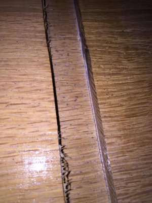

Zwarte stippen op eik na lakken met Skylt lak.

Lijkt op een looizuur reactie. Toevallig in de buurt van de tafel iets van metaal bewerkt / geslepen?

Ik heb dit vaker gezien bij klanten die het eiken zelf gingen behandelen met een lak zoals skylt of moosefarg! het probleem is 9 vd 10 keer dat het eiken Te vochtig is voor binnengebruik maar door het prijsverschil ( in vergelijking met ovengedroogd eiken) de mensen het toch willen 'proberen en leuk vinden dat het gaat werken,.. '' Het vocht kan er niet meer uit omdat het afgesloten wordt en hierdoor krijg je idd zwarte puntjes. zet er maar eens een vaasje oid op, dan zie je morgen onder de rand veel zwarte stipjes omdat het er nog minder goed uit kan.
Als je er van overtuigd ben dat het onder de 12% is kan het idd slijpsel oid zijn maar vaak zou dit al eerder een reactie gegeven hebben.
Succes en ik zou kijken naar een ademende afwerking.
mvg wilco

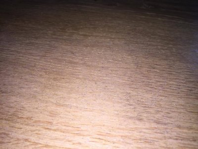

Waar is dit hout mee geschuurd, ik kan mij vergissen maar het lijkt op schuur korrels die in het hout zitten en door de lak nu beter ziet?

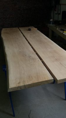

De onderkant heb ik heel weinig geschuurd. Met een excentische schuurmachine met houtschuurpapier.
Ik heb eerst het volledige tafelblad geschuurd (de bovenkant) en dan op lengte gezaagd. Het stukje dat ik er af heb gezaagd heb ik ook gelakt als test en hier verschijnen ook veel puntjes.

Het eerste wat ik dacht was vocht spikkels zoals zaagfabriek al zei. Looizuur reactie uit zich meestal niet met spikkels helemaal niet met een soort grijzige rand er omheen. Misschien opnieuw schuren het hout goed laten drogen en dan opnieuw lakken?

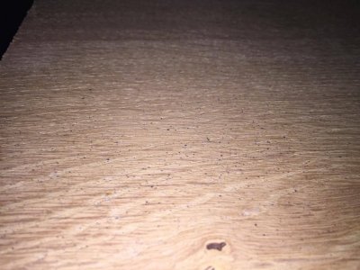

Ik heb deze morgen een stukje opgeschuurd tot alle stippen weg waren. Daarna opnieuw gelakt en nu heb ik het probleem niet. Iemand een idee wat het probleem dan zou kunnen zijn. Ik twijfel nog om de bovenkant met Skylt te lakken.

Dit zie ik best vaak. bij mijn stapel (eiken) afval hout slijp ik regelmatig staal. Na aanraking me vocht geeft ditprecies het beeld dat ik hier zie, donkere zwarte stipjes met een blauwe kring er omheen. Zoals anderen al hebben aangeven zijn dit waarschijnlijk ijzerspikkels die gereageerd hebben met het looizuur in het hout. Het is relatief makkelijk te vermijden door het hout goed schoon te vegen of schoon te spuiten voordat deze afgewerkt wordt.
Succes!

De stippen komen overal voor. Zelfs op de plek waar ik, net voor het lakken, een gleuf gefreesd heb om versteviging te plaatsen. Daar kunnen dus onmogelijk ijzerspikkels zitten.
Ik zal de bovenkant zeer goed proper wrijven voor ik deze lak.

Geen goedkoop of afwijkend schuurpapier gebruikt na het frezen? Vocht hebben we nooit problemen mee gehad, ook niet met hout op ca. 17%. Metaal is altijd wel gelijk zichtbaar
