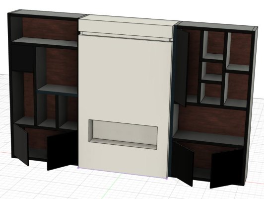

Als eerste heb ik in Fusion 360 een tekening gemaakt van hoe het er ongeveer uit zou moeten gaan zien:

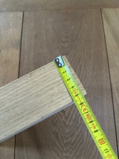

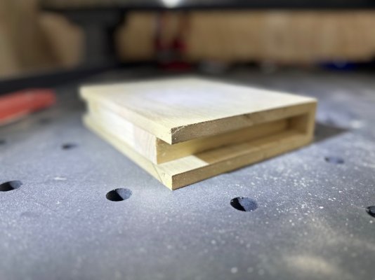

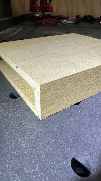

Om het geheel een 'dikke' uitstraling te geven is er een holle plank constructie toegepast
- buitenzijden 13mm dik MDF
- binnenframe plm 30 mm vuren
- voorkant verstek gezaagd
- totale dikte ongeveer 5,5 cm

Het resultaat van deze constructie (nog zonder opschuren etc.)

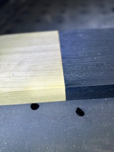

De wens was een zwarte kast waarin de houtnerf zichtbaar zou blijven, voor de afwerking is daarvoor gekozen voor Rubio Monocoat Oil Plus 2C:
- Eerste afwerking Precolor Easy Intense Black met daaroverheen Charcoal
- om het geheel niet 'all-black' te maken zijn de achterwand en wat andere onderdelen bruin gehouden, hiervoor is de kleur Rubio Monocoat Black gebruikt (wat het hout bruin en de nerven zwart maakt)

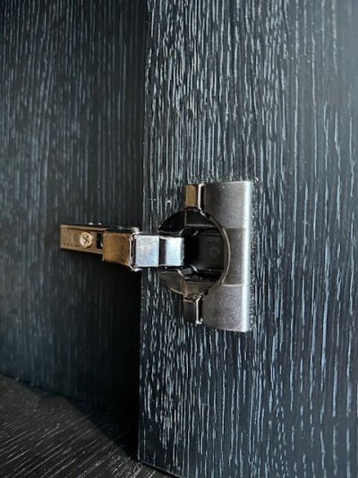

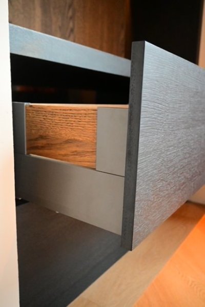

Voor het hang en sluitwerk zijn scharnieren en geleiders van Blum toegepast, de Onyx zwarte versie van die scharnieren match daarbij perfect met de rest van de kast.

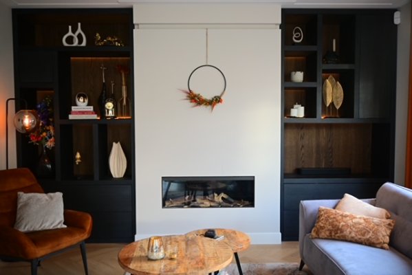

Het eindresultaat:

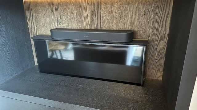

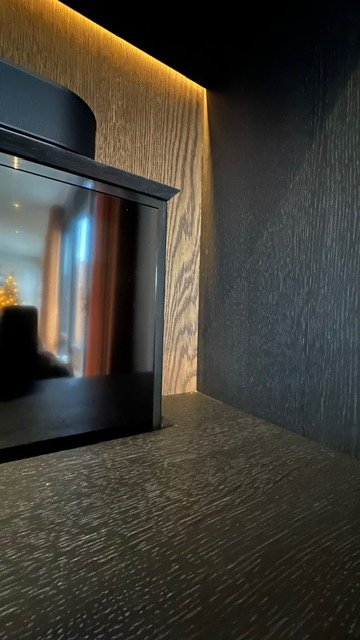

rechtonder is een TV-lift aangebracht. Omdat er ook rekening gehouden moet worden met een Sonos soundbar is er voor gekozen om geen scharnierend klepje toe te passen maar de klep in het gehaal mee omhoog te laten gaan met het scherm (met daarbovenop de soundbar):
Om het klepje mooi / spanningsvrij te laten verzinken in de plank is dit in verstek gemaakt zodat het makkelijk in de uitsparing valt:

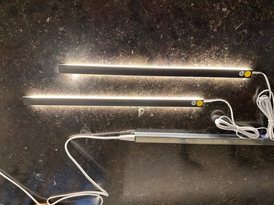

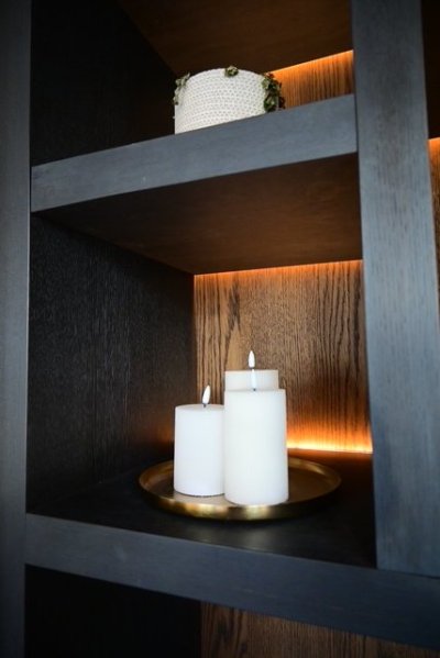

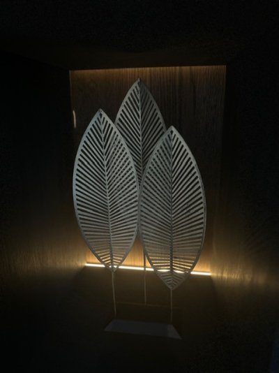

Voor de verlichting is gekozen voor een (dimbaar) ledprofiel wat aan de bovenkant van de horizontale planken is aangebracht.
doordat de planken 5 mm los gehouden zijn van de achterwand valt het licht daardoor ook automatisch subtiel naar beneden wat het geheel een rustige aanblik geeft:

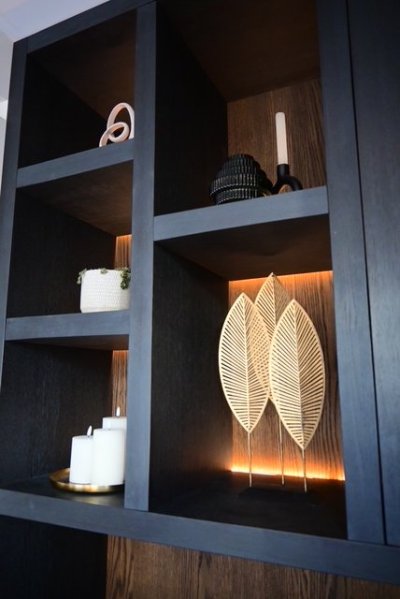

Onderstaand nog wat detailplaatjes van het eindresultaat:

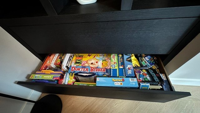

En dat het verstandig is om bij het maken van een kast voor een gezin met kleine kinderen rekening te houden met 'bovengemiddeld' gebruik en dus stevige materialen te gebruiken bewijst onderstaande foto van de inhoud van 1 van de laden:
Qua totale materiaalkosten zijn we uiteindelijk ruim binnen de helft van de offerte van de interieurbouwer gebleven, mijn uren heb ik niet 1:1 doorberekend (ik hoef er mijn brood niet mee te verdienen) want anders had het uiteindelijk een heel dure kast geworden ...
Uiteindelijk zijn zowel opdrachtgever als bouwer tevreden met het resultaat en dat is waar we allemaal voor hebben gedaan !
