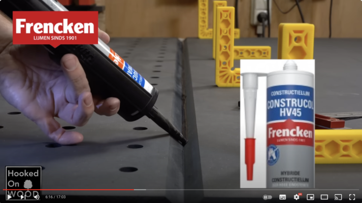

Hallo,
Ik maak de Hooked on Wood werkbank en ben nu op zoek naar de aanbevolen lijm om het zwarte mdf werkblad, dat een hoek van 90° maakt, te verlijmen. Dennis beveelt in zijn video ConstruCol HV45 – C45 SLS HYBRID aan, zie de link/ het screenshot.
Nu kan ik online alleen de bruine variant vinden. De zwarte variant lijkt nergens meer beschikbaar te zijn (ook niet op de Frencken website).
Ik vermoed echter dat het een stuk mooier zal staan als ik zwarte lijm voor het zwarte mdf gebruik. Vooral ook omdat dit mijn eerste project is waarbij ik onder verstek zaag. Ik vrees dat ik de spleetvullende eigenschappen van deze lijm, die daar o.a. voor gemaakt zou zijn, goed kan gebruiken. Zie b.v. het product informatie filmpje waar ze ook zwart mdf onder verstek zagen: daar noemen ze dat ook expliciet.
Weet iemand misschien waar ik de zwarte variant (online of in een gewone winkel) kan vinden? Of, weet iemand een goed alternatief?
Bij voorbaat dank!

Ik heb mijn best gedaan het ergens te vinden, maar ik kom het ook nergens tegen. Overigens ook niet op de site van Frencken of in hun catalogus of hun webshop. Ik zou ze even mailen om te vragen of het nog wel op de markt is. Op de huidige kokers lijkt ook de kleur niet meer vermeld te staan op de blauwe band bovenaan, terwijl dat op de koker in het filmpje wel het geval is.

Epoxy met zwart pigment moet ook wel werken.
De lijm die ik zoek zou zo geschikt zijn omdat klemmen niet nodig is, het spleten vult en de kleur natuurlijk matched met het mdf. Ik weet eigenlijk niets van epoxy lijm; is klemmen daarbij ook niet nodig en vult het spleten ook?
Het zou wel heel fijn zijn om niet te hoeven klemmen, zou lastig worden met dat werkblad onder 90° denk ik.

MDF onder hoek kan je best met gewone PVAC lijm verlijmen. Tape over de buitenhoek en goed tegen elkaar drukken (zonder echt te klemmen). Je krijgt een verbinding die zelfs met bruut geweld niet te slopen valt (geloofde het ook niet en dan maar eens getest). Als je verbinding goed gemaakt is (nauwkeurig gezaagd en verlijmd) heb je een naadloze verbinding en is zwarte lijm overbodig. Gebruik je een kit, dan ga je altijd een naad hebben die zichtbaar is (eigen aan een lijmverbinding met kitlijm). PVAC trekt in het MDF en laat toe om een naadloze verbinding te maken.
Maar het filmpje maakt wel duidelijk waarom het Frencken moet zijn...
Dank je wel voor de informatie, kom ik weer wat mee verder.
Ik gebruik tot nu toe alleen deze lijm, ik vermoed dat die niet geschikt is, ik kan namelijk niets over PVAC vinden in de documentatie: KLEIBERIT 303 professionele witte houtlijm
4.822
1.207
Dit is een PVAC lijm. Als je doorklikt naar het datablad staat er bovenaan : Wasserfester PVAC-Klebstoff
Dus helemaal geschikt. Maar het kan ook met een Bison, Pattex, Griffon of welk merk dan ook. Slechte PVAC lijm bestaat er volgens mij niet. Er zit enkel wat verschil in de vloeibaarheid en vooral open tijd. Dat is wel belangrijk bij een wat ingewikkelde verbinding (en bij MDF).
(Tip: als je zo een verbinding nog nooit gemaakt heb, maak dan eerst een proefstuk, of proefstukken. Dan weet je waar de valkuilen zitten en waar je extra moet op letten).
