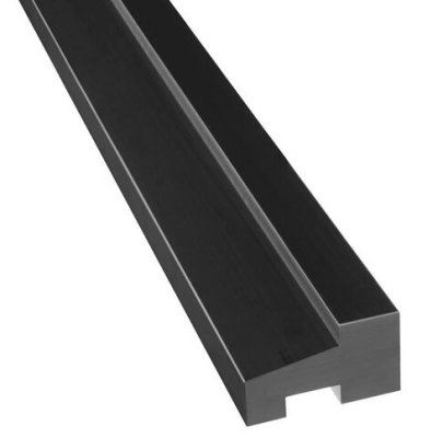

Zwarte kunststof dorpel schilderen met grondlak.
Ik heb een zwart kunststof dorpel, er is wat aan gezaagd en nu is de toplaag weg, ik heb het wel netjes fijn geschuurd.
De gladde zwarte glans laag krijg je niet zomaar terug, misschien als ik steeds fijner gaat schuren en uiteindelijk polijsten krijg ik dat weer terug.
Maar het liefste heb ik dat de balk hetzelfde kleur wordt als de rest van het kozijn.
De vraag, gaan ik dit gewoon schilderen met Wijzonol LBH grondlak HV?
Of moet ik eerst een andere hechtlaag aanbrengen?

Als je hem nou eens met een brander opwarmt mischien dat de bovenlaag dan weer glanzend wordt
Test eens een stukje.
13.343
4.020
Schuren met waterproof schuurpapier. Net zoals ik mijn kunsstof pennen schuur. Komt tot hoogglans.
Ik zou het schilderen want het is wel een ander klus dan mijn pen op de draaibank.

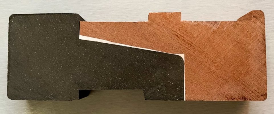

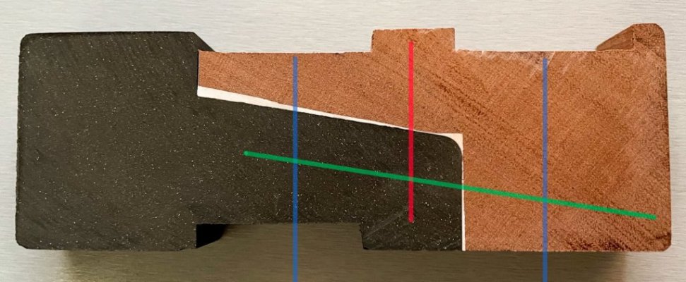

staan die zo op mekaar ?
Yep, met hightec lijm er tussen en redelijk wat schroeven,
Rood en groen zijn de schroeven die het bij elkaar houden met de lijm, blauw zijn de schroeven die de dorpel op de vloer de dorpel vast zet.
Zwarte kant zit buiten, hout binnen, uitsparing aan de onderzijde een zwelbad/tape, links rechts daarvan een ril kit.
Links en rechts onder hoeken heb ik nog een hoekje uit gefreest (was nog niet gedaan toen ik het plakje afzaagde), daar komt ook een kit vulling in.
