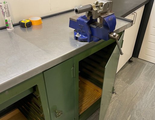

De werk bank is al aardig wat jaartjes oud, mijn vader ooit gekocht bij een opkoop, een stevigere werkbank is bijna niet te verkrijgen. Mijn vader heeft er een RVS blad op gemaakt, jammer dat de bankschroef teveel van de kant zit, verplaatsen is geen optie vanwege de gaten. Ook zit er een plaat knipschaar op, gelukkig wel aan de rand. Die gebruik ik eigenlijk nooit, maar weg halen is weer 3 gaten in het blad. Ik denk dat ik met de tijd een nieuw RVS blad laat maken en die er overheen plaatst, plaatschaar weg en de bankschroef meer naar de zijkant toe. Dan krijg ik wat meer werk ruimte.
Wat betreft die RAL 6011 machinegroen, echt vreselijk. de binnen kant blijft wel dat groen, maar de buiten randen en de deurtjes wil ik echt anders.

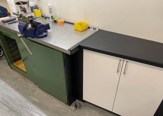

De 2 zijkanten heb ik al voorzien van zwart MDF, daar zat dun plaat tegen aan met deuken en popnagels die er willekeurig geplaatst waren. Deze heb ik van binnen uit geschroefd. Kastje er naast heb ik vorige week gemaakt met keuken 2 deurtjes van de Ikea.

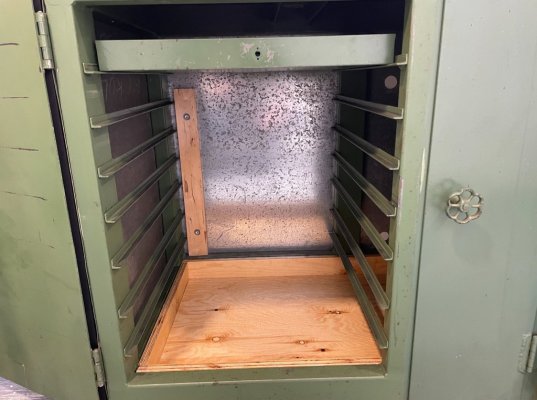

Er is een mooie ruimte voor lades, gewoon simpele hoek strips, dat ga ik niet veranderen, maar ik ga wel andere lades maken van hout met een gleufje aan de zijkant zodat deze om de hoek strip heen valt. Dan maak ik ze gelijk een stukje hoger.

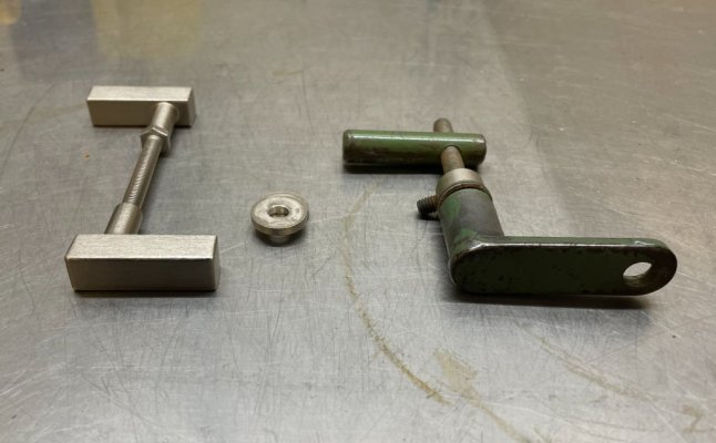

Zoals ik al schreef, de grepen kunnen draaien en zo vergrendel de deurtjes, principe is simpel, maar werkt.
Ze zijn wel lelijk en alle 3 anders, een beetje bij elkaar gegrepen rommeltje.
Bij de Ikea heb ik een paar greepjes gekocht, even het M4 gat opgeboord en er M6 in getapt zodat het iets steviger geheel wordt.
De gaten in de deurtjes zijn 9mm, maar ik denk dat ik ringetjes maakt met de laser machine van de dikte van het staal, 9mm buiten en 6,5 binnen zodat de nieuwe greep niet zo gaat rammelen.
Al bij al denk ik dat het misschien toch beter is om de deurtjes te schilderen/spuiten in gebroken wit net als de Ikea deurtjes er naast dat het beter bij elkaar aansluit.

Als je gewoon houten bakken maakt die tussen de hoeklijnen passen, dan hoef je verder niet moeilijk te doen. En je hebt niet een bult loze ruimte in je kast. Die slotjes werken als een knevel die achter de middenkoker haken? Kan je het rvs blad niet 180 graden draaien? Dan zitten de gaten aan de achterkant. Daar staat toch al reut, dus dan zie je ze niet meer. Ik klem mijn plaatschaar gewoon in de bankschroef. Maar jij doet dat zo te zien met je precisie freesklem.

Ja, ik kan ook kiezen inderdaad voor de lades op de hoekstrip in plaats van met een gleufje er om heen.
Is wel makkelijker te maken, ik dacht misschien tegen het kantelen. Een hoop loze ruimte is er wel, dat is ook een rede van andere lades, de werkbak is dieper dan de lades lang zijn, zeker 12 cm verlies.
De slotjes werken inderdaad als een soort knevel.
Het werkblad omdraaien is lastig, er zit een mooie gevouwen rand aan de voorzijde, de zijkanten en de achterkant is afgewerkt en dan heb ik de gaten achter op mijn blad.
Die freesklem was nog van mijn vader, zal wel een duur ding zijn denk ik.
Ik heb gisteren die greepjes opgeboord en getapt, zo kan ik iets hoger werken en het werk stuk is fijner vast te zetten. Ook opboren van ringen gaan iets fijner zo.
