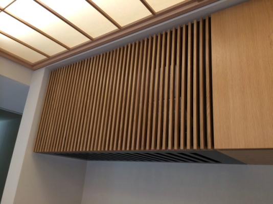

Afmetingen 200 cm breed, 200 cm hoog en 40 cm diep. Erboven hangt een airco en wil dan aan de bovenkant van de kast een soort rooster maken van dunne latjes zodat de lucht er nog doorheen kan blazen. Verwijderbaar voor onderhoud.

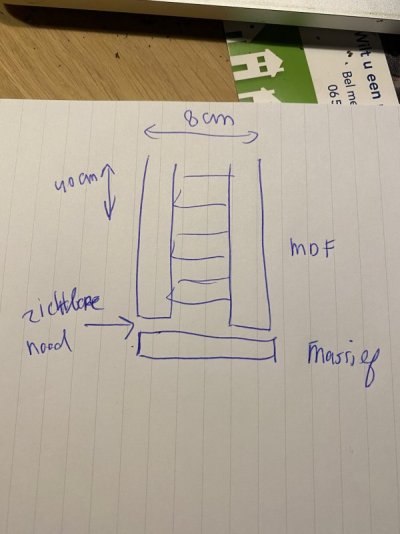

ik doel op een massieve rand
niet op kantenband
Ok. Een stukje massieve rand aan de zijkant van het mdf. Ik begrijp het. Ja is ook een goede oplossing om over na te denken.
Maar toch zie ik daar niet direct het voordeel in van het hele stukje gewoon van massief maken. het is maar een strook van 8 cm breed. En 200 lang. En voor de liggers 5 cm breed en 184 cm lang. Mocht het naadje alsnog zichtbaar worden is het in ieder geval niet vanaf de voorkant zichtbaar.

Worden die sandwichpanelen uit 2 x 19mm gefineerde MDF gemaakt? Dat wordt zwaar en meer dan sterk genoeg. 12mm + fineer zou allicht volstaan maar dat ga je niet makkelijk vinden.
Kantenband van 8cm breed ga je niet vinden maar wel vellen fineer, evt met papier/vlies backing., misschien zelfs van dezelfde fabrikant als de gefineerde platen. Dit zou mijn 1ste keuze zijn. Maar dan moet je met contactlijm aan de slag …
Mijn 2de keuze zou zijn om dit volledig in verstek te maken. Schrikt misschien af maar als je een proefstukje maakt zal je zien dat dat wel meevalt. Dan kan je de kantjes niet breken of afronden natuurlijk.
3de keuze zou een massief strookje zijn.
1-2mm te breed en gelijk frezen met een flush trim bit. Met 5 en 8cm heb je een stabiele basis voor je bovenfrees en geen risico om door het fineer te gaan zoals bij schuren.
Als je de hoeken gaat afronden, neem een massief stukje met als dikte de afrondstraal zo zal je de overgang tussen fineer en massief met minste zien.
Een stukje MDF met fineerbandje zou ik niet doen. Het fineer op de plaat en van de band heeft allicht een verschillende structuur o.a. omdat voor het bandje de vezels gebroken worden om die vlot op te kunnen rollen. na zwart kleuren kan dit evt nog meer gaan opvallen door verschillende opname. en je moet ook alles perfect verlijmd krijgen. Geen optie tot bijtrimmen.
