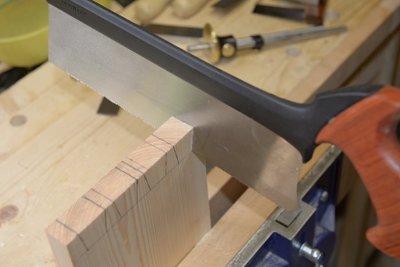

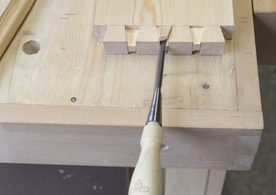

Beter om te investeren in een goede zaag, kruishout en beitels. Die kan je overal voor gebruiken. Verder is het een kwestie van gewoon doen en niet al te bang zijn om je zaag in het hout te zetten. Deze week mijn tweede serie zwaluwstaarten gemaakt in grenenhout. Moet een hangkast worden voor gereedschap.

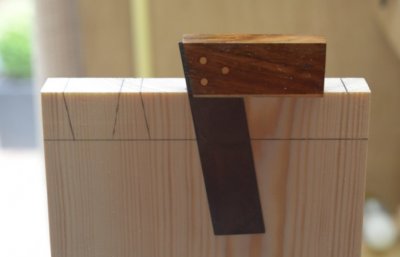

Afteken hulp. Ooit ergens gekocht voor een paar euro.
(rip) Zaag erin

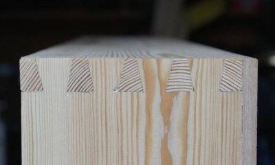

Resultaat kan nog beter maar ben tevreden. Leuke van het met de hand doen boven machinaal is dat je kan zien dat het handwerk is ;)
