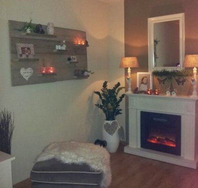

Inmiddels hangt het bord, mede door jullie adviezen en suggesties, strak aan de muur. Gekozen voor rekogen en muurduimen waarmee een prima bevestiging aan de muur kon worden gerealiseerd.
Iedereen nogmaals bedankt!
Bijgaand een foto van het resultaat.

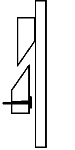

Het probleem is al opgelost. Toch wil ik mijn methode even delen!
Heb het zo snel niet terug gelezen hier dus bij deze...
Achterop het bord horizontaal een 45gr gezaagde plank
idem aan de muur! Deze kan je dan goed vast maken!
Bord komt recht te hangen door het gebruik van de zelfde dikte latten waarmee de planken bij elkaar worden gehouden
even geprobeerd te tekenen voor duidelijkheid
