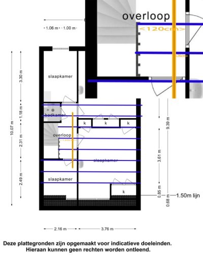

Ik heb mijn eerste woning gekocht en maak mij grote zorgen over de staat van de draagbalken op de verdiepingsvloer.

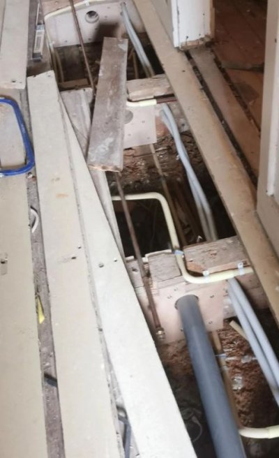

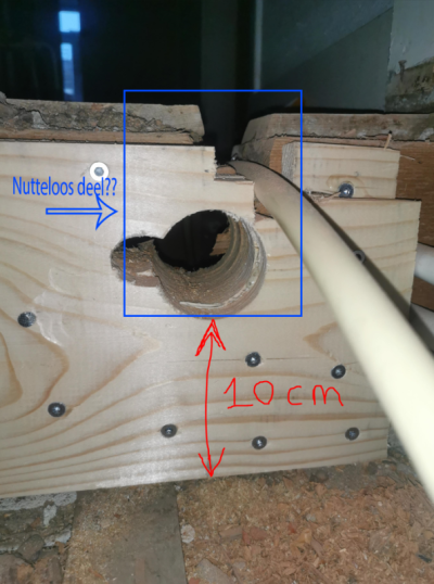

Hier zitten grote gaten in en vrees dat de balken hierdoor dusdanig verzwakt zijn dat deze mogelijk niet meer veilig is.
Onder de gaten is slechts nog 10cm hoogte over... De balken zijn origineel 23cm hoog bij 8cm breed met een hart afstand van 75cm.
De oranje lijn in onderstaande afbeelding betreft de afvoer en de blauwe lijnen de draagbalken.
Is er iemand die hier meer inzicht in heeft en weet hoe ik dit probleem eventueel aan kan pakken?
Ik heb geprobeerd om voor zover mogelijk met alle leidingen aan beide kanten vuren of multiplex platen ertegenaan te lijmen en schroeven, echter weet ik niet of dit iets uithaalt.

Als het mijn huis was zou ik me niet al teveel zorgen maken. Ja de verzwakking is significant, maar de belasting in dat halletje is laag door de korte overspanning en doordat de verzwakking dicht bij het draagpunt zit, er komt voornamelijk afschuifkracht op.
Wel zou ik, omdat de vloer toch open ligt, de leidingen door het midden van de balk laten lopen en daarboven opvullen. Nu is het een rommeltje en dat zou ik voor mn eigen huis niet willen.
Als je twijfels hebt, haal er een constructeur bij. Als die zegt dat het foute boel is, dan kun je dit misschien onder verborgen gebreken scharen en laten repareren zonder kosten. Het gepruts ziet er recent uit, als in, gedaan door de vorige eigenaar.

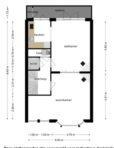

Is de wand rechts ernaast dragend? Waarmee ik bedoel de verdieping eronder: dus liggen de balken op de muren links in de woon- en eetkamer?
Zo ja, dan valt het volgens mij wel mee. Je moet dan even in de rekenmodule voor overspanningen kijken wat er nodig is voor de 2 meter 16 die de overloop breed is. Ik vermoed dat de 'overgebleven' 13 cm x 8 cm dat net redden.
Ook belangrijk: wat is er gedaan bij het trapgat, overlangs?

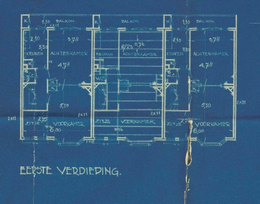

Op de blauwdruk is te zien dat er op de rand van het trapgat een raveelbalk ligt, dus je balken kragen niet over de muur van de slaapkamer uit. Was dit wèl het geval, had ik me meer zorgen gemaakt. Dan hadden de gaten in de trek-zone van de balk gezeten…
Hier zie ik geen problemen, tenzij je een verzameling aambeelden op je overloop wil gaan zetten.
