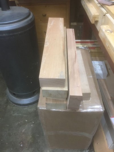

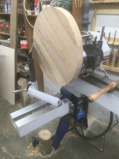

Ik had nog wat beuken balken liggen van ongeveer 50 x 90 mm. Die heb ik even over de vlak/vandikte bank gehaald, om ze in ieder geval haaks en min of meer op gelijke dikte te krijgen.

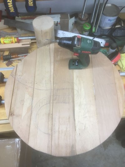

Samengesteld en gelijmd. Daarna op de lintzaag in een cirkel gezaagd. Hier haal ik straks de kop van de bijl uit. Op de foto zie je de tekening op het hout. Van deze schijf draai ik een grote discus voor het profiel van de bijlkop. Uit die discus zaag ik dan straks de bijlkop. De tekening fixeer ik, door kleine gaatjes langs de lijnen te boren, Die vallen straks buiten de kop dus die zie je niet meer.

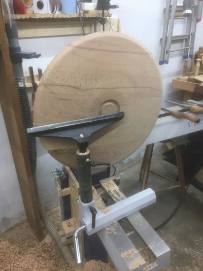

HATSEFLATS!!! M'n eerste buitenboord draai werk:p...De schijf heeft een diameter van 53 cm....
Discusssssss.....en profile.

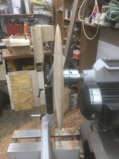

En portret. De sparing is voor de chuck. Op beide zijden heb ik hem op expansie geklemd, met de grote bekken op de CS4 chuck (dovetail 96 mm).

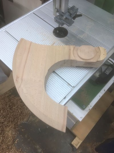

En dan hier het resultaat van twee ochtendjes knutselen:cool:....bijlkop segment uitgezaagd: zoonlief kan aan de bak met rasp, vijl en schuurspullen. Ik heb dan nog het gat voor de steel geboord, die zit er dus ook al in, alleen had ik daar geen foto van gemaakt.

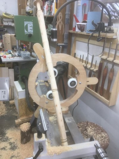

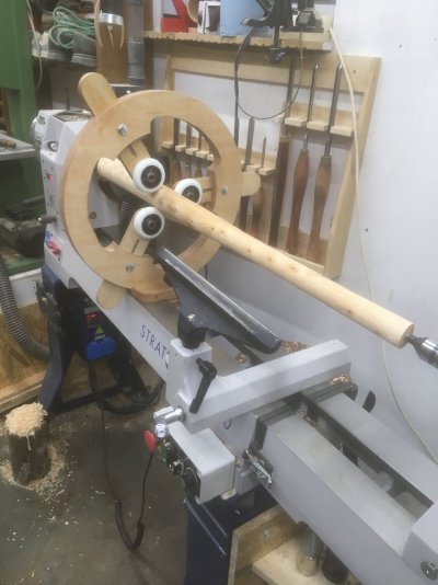

We hebben ondertussen ook een steel voor het bijl-ding.
Daar moet je wel materiaal voor hebben natuurlijk.....een dun stammetje connifeer gevonden welke voldoende lengte EN voldoende dikte had. Een mooi moment om de bril te proberen:cool:....En dat ging prima. (volgende werkstuk: een keu?:LOL:....
Dit is het voorlopig resultaat:
Totale lengte = 97 cm, de greep = tussen de gebrande randjes in. De dunne pen aan het bovenste eind gaat straks in de bijlkop. Ik mag wel weer eens wat spindelwerk gaan doen:rolleyes:....
