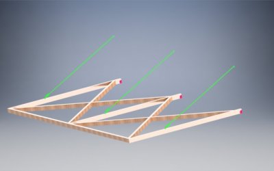

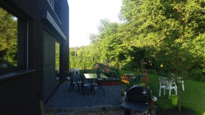

Aan ons terras zouden we een zonnewering willen voorzien, zodat:
1. De woning minder opgewarmd wordt via het schuifraam.
2. We in de schaduw op het terras kunnen zitten.
Het schuifraam is 5,5m breed, dus we zouden graag een overkapping van ongeveer 6m x 3m hebben. Dat is ongeveer de grootte van het tijdelijke terras dat we nu met steentjes voorzien hebben.
De bedoeling is een vakwerk te voorzien waarover we een doek kunnen spannen. Dit wordt dus niet toegelegd met pannen, glasplaten, etc., er hoeft ook niet over gelopen te worden. De constructie dient ook demonteerbaar te zijn, deze zou slechts van (ongeveer) Mei tot September opgesteld worden. Met een sneeuwlast dient dus ook geen rekening gehouden te worden.
In eerste instantie dacht ik aan een klassieke opstelling met palen, zoals er hier al een heel deel topics lopen voor terrasoverkappingen en carports.

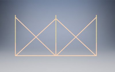

Nu had ik het volgende idee: Eenzelfde vakwerk, maar aan de muur bevestigd met 'balkendragers', en van bovenaf opgespannen met staalkabels (en draadspanners). Zoiets:

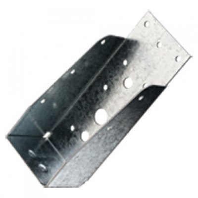

Ik heb nu balken van 50x100mm getekend, om een doek te dragen overkill natuurlijk, maar het lijkt me visueel 'mooi'. Bevestiging van de balken aan de muur zou ik met balkendragers doen:
Die schilder ik dan in de RAL kleur van men ramen, zo vallen ze niet zo hard op in de periodes dat de constructie niet is opgesteld. Bevestiging in de gevelsteen waarschijnlijk best met een chemisch anker.

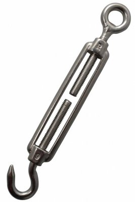

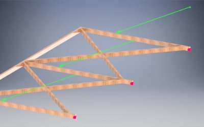

De staalkabels bevestig ik ook met een oogbout met chemisch anker ongeveer 1m hoger. Staalkabels voorzien van een draadspanner (tondeur) om mooi te kunnen opspannen.
In het vakwerk kan ik in principe ook gewoon een oogbout draaien, maar ik heb wat reservaties over de degelijkheid daarvan. Misschien bestaat er ook een metalen hulp bevestigingsstuk dat hier wat meer bedijfszekerheid geeft.
Het vakwerk heb ik nu getekend met telkens een kruis per vak, niet perse nodig, maar wel mooier en waarschijnlijk makkelijker om mijn doek te bevestigen/ondersteunen.
Waar ik nog aan denk is het eventueel 'pakken' van de wind onder de constructie. De staalkabels fungeren enkel voor een kracht naar beneden. Wanneer de wind onder het doek pakt wordt enkel de muurbevestiging belast.
Heeft er iemand ervaring met gelijkaardige constructies en/of hier tips of kritiek over? Het alternatief met palen staat nog steeds open, maar dit leek me een leuke optie.

Met opwaartse windbelasting moet je zeker rekening houden, opspannen naar boven en onder kan een mogelijke oplossing zijn. Hoek van de spandraad en de horizontaal minimaal 30 graden. Vergis je niet in de krachten die kunnen ontstaat, een zonnescherm kan je uit voorzorg dicht doen bij harde wind, het doek losmaken doe je iets minder vlug.

vergis je niet in de windbelasting: bij grote zonneschermen zit meestal een automaat geschakeld op wind en zon om ervoor te zorgen dat het spul snel weer opgerold kan worden. 6 x 3 = 18 m2 daar kom je met een zeilbootje aardig mee vooruit...

Dit is onmogelijk met staalkabels, zoals aangegeven heb je last van de windbelasting. In de berekeningen wordt windbelasting gezien als statische belasting, de gehanteerde normen zijn tegenwoordig de Eurocodes. De winddruk in Nederland kan oplopen tot 2kN/m2, ofwel 200kg/m2.
Je kan deze kwestie wel voorleggen aan een constructiebureau, zij kunnen dan een berekening maken of het eventueel mogelijk is met trek- en drukstangen vanaf de gevel.

fantic: omdat me dat minstens €3.600 kost... (Harol BX270), en we dat niet echt mooi vinden. Maar waarschijnlijk inderdaad de meest praktische oplossing. Ik heb er al een stopcontact voor voorzien (rechtboven schuifraam). Ik dacht nu 'even' iets in mekaar te klussen voor een paar 100 euro.
ferdy: Aan drukstangen heb ik ook gedacht, maar dan wordt het me teveel gedoe. Je kan ook kabels naar beneden spannen, maar dan kan je al even goed palen zetten.
Ronald, Eug3ne: Bedankt. Die wind blijkt inderdaad de bepalende factor. Dat afschot voor het doek neem ik mee.

Allereerst kan je in beide vakken van je constructie één van de diagonalen weglaten. Dat zorgt alweer voor een lichtere constructie én je kan ze in feite vervangen door staalkabel. Verder zou je volgens mij zeker drukstangen moeten voorzien ipv simpele kabel. Kwestie dat het eerste briesje het geheel niet naar boven blaast.
Verder kun je het simpele doek vervangen door een vouwdak zodat je het snel kunt verwijderen bij regen of wind maar dat het even snel open is bij mooi weer.
Mocht je alsnog voor palen gaan, dan lijkt het mij zeker een optie om de palen niet op de hoeken te zetten. Zo komt een gedeeltje van de overkapping in uitkraging. Dit gaat zeker en vast ten voordele van een lichter ogende constructie.

Dat beide diagonalen niet nodig zijn gaf ik al aan, maar het leek me handiger om een vlakke doek te ondersteunen.
Als we verder kijken naar die Harmonicadoeken, zie ik dat die zelfs geen diagonalen in het horizontale vlak kunnen hebben. Je stijfheid moet dus komen van de schoren aan de palen.

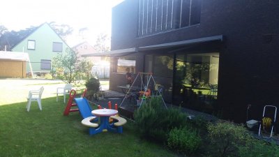

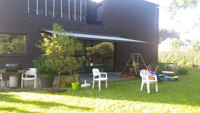

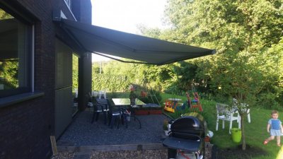

Ter info, dit is het uiteindelijk geworden:
Geen houten constructie dus, maar een elektrische zonnewering (Harol BX270).
Afwegingen om hiertoe te komen:
- een houten constructie (met nesling componenten) kost ook geld (+€1.000)
- een houten constructie staat 'altijd' in het zicht, ook wanneer niet nodig
- de harmonicadoeken die we gezien hebben (nesling) lijken 'slordig', zowel in- als uitgerold
- deze zonnewering is ook waterdicht (+4h)
- deze zonnewering is geautomatiseerd, accelerometer stuurt scherm dicht bij harde wind
- deze oplossing is uiteraard wel wat duurder: €3.800 ongeveer
