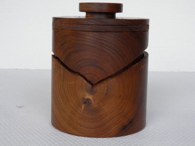

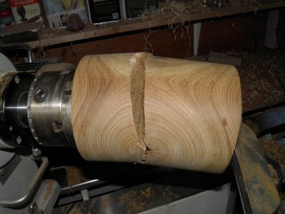

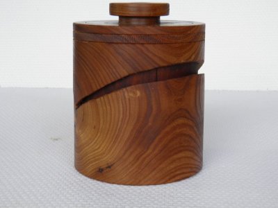

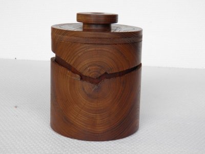

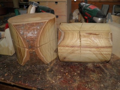

In mijn houtvoorraad een paar brokken acacia? gevonden met een flinke scheur erin. Weggooien en brandstapel is toch zonde dacht ik. Alles op de lintzaag verkleinen eigenlijk ook niet. Dan maar in zijn geheel in de draaibank:
Werkwijze;

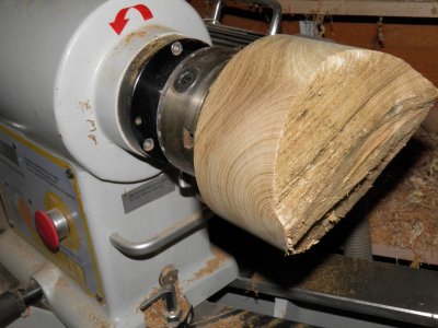

- geheel in vorm gebracht met de lintzaag
- geheel in de draaibank en aan beide zijden een houvast gedraaid voor de chuck
- daarna het geheel op de scheur in tweeën gebroken
- eerste stuk uitgehold
- pasring gedraaid en uitgehold en daarin vast gelijmd - knop gedraaid aan chuck zijde
- tweede stuk uitgehold tot juiste passing op de binnenring en op juiste diepte een verzet waarop het deksel in het onderste gedeelte steunt
- gerookt met ammoniak
- afgewerkt met paraffine olie

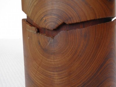

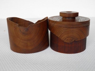

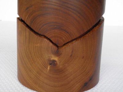

Door de reeds bestaande scheur van enkele centimeters en het verschil met de nieuwe scheur ontstaat een naad, die de oorspronkelijke vorm volgt.
Eerder zelf toegepast bij een olijfhout doosje. Ook gezien bij Martin Adomat uit Duitsland. Ere wie ere toekomt.
En nu de foto's.
vr.gr. Jan Pranger.

Fantic het kan uiteraard ook andersom. Het ging mij nu even om de bescherming van de punten. Het onderste gedeelte zijn de breuken gefixeerd met seconden lijm.
De maten zijn trouwens h 16 cm en d 13 cm.
