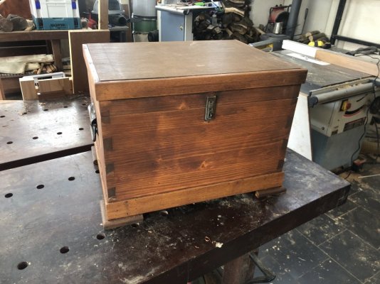

Een aantal jaren geleden zag ik op YT, wie het was weet ik niet meer, een houtbewerker zwaluwstaarten maken met alleen een toffelzaag(gentlemen saw) en een spanzaagje(coping saw). Dat inspirerende mij toen om een kist met zwaluwstaarten te maken alleen gebruik makend van een toffelzaag en een spanzaagje.
Dus zonder na te werken met de snijbeitel, alles zagen en niet hakken.Dat is redelijk gelukt op wat openstaande naadjes na niet storend voor een gereedschapskist.
Ik had nog wat hergebruikt vuren liggen en wat 10mm underlayment. van een kleine verbouwing. Deze kist heb ik inmiddels enige jaren in gebruik en het leek mij leuk om deze kist maar voornamelijk de inhoud en indeling te delen,
Het vurenhout is met een kleurbeits op kleur gebracht en afgewerkt met harde was de bovenzijde van de kist is gefineerd met een stukje mahonie rest fineer.
Het beslag is nieuw en chemisch verouderd. De kist heeft een plintlijst en klospootjes

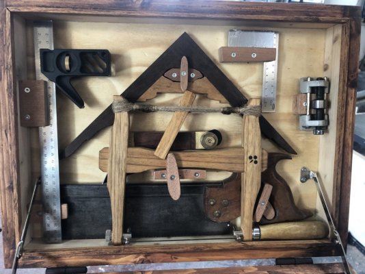

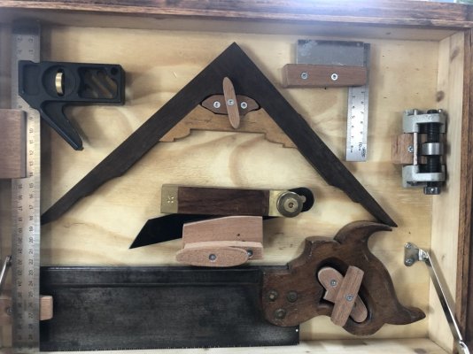

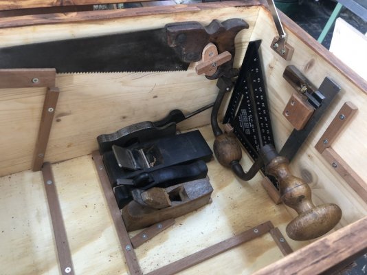

In de klep van links naar rechts: een verstelbare schrijfhaak, een binnenhaak(eigen maak), daaronder een zweihaak(eigen maak), en een kapzaag, spanzaagje(eigen maak), een blokhaak 75mm, Eclips slijphulp.
Om de kapzaag ,zweihaak of binnenhaak te kunnen pakken moet het spanzaagje even verwijderd worden.

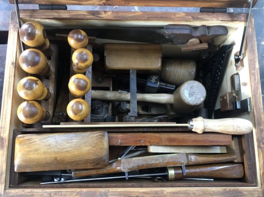

Bovenaanzicht kist inhoud. Links het beitel bakkie (Mahoni)met 8 beitels (Taxus), een schulpzaagje en vooraan een gezwaluwstaarte inzet bak.
Inzet bakje eruit verstopt onder wat gereedschap mijn Mahoni paneelschaaf met coromandelzool.

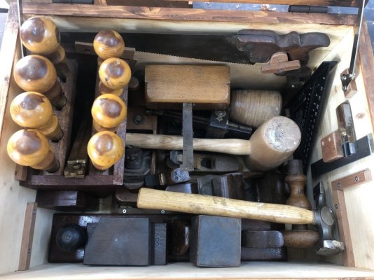

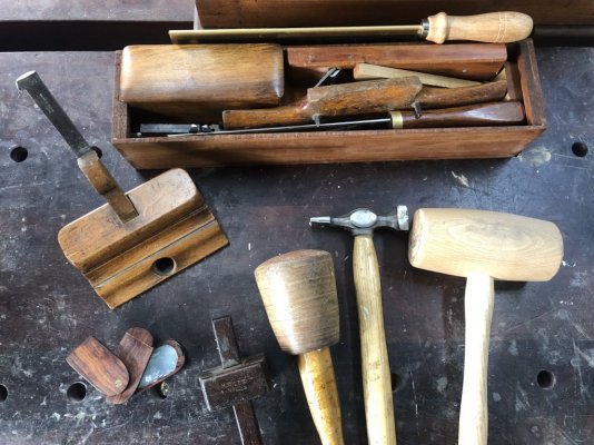

Van links naar rechts: een heksentand (Horletoet), een vetpotje met schapenvet(glijmiddel voor schaaf en zaag), een palissander dubbel kruishout, fleshamer(multiplex eigen maak), afstelhamer voor houten schaven, bankhamer

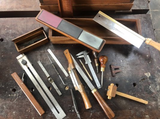

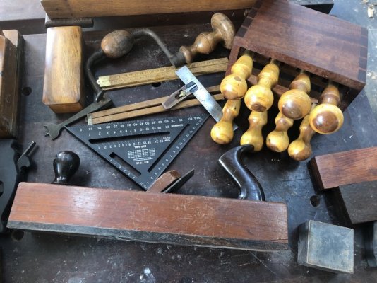

De inhoud van het inzet bakkie: aan de zijkant bevestigd een toffelzaag, drie natuurstenen in een houten omlijsting/bak, doosje met lepelboortjes en vlinderboortjes voor mn oude booromslag, Japans trekschaaf voor afkanten(eigen maak), HBM krasliniaal met stop, klein liniaaltje met stop, kraspen, flexibel rvs 150mm liniaaltje, spookschaaf, aftekenmesje, lange steekbeitel(paring chisel(eigen maak)), potloodje, schuifmaat, avegaar(eigen maak), zwaluwstaart aftekenhoutje (eigen maak) en een snij/krashoutje (eigen maak)

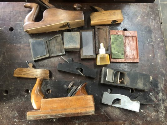

Verder nog een zoetschaaf hoge hoek met messing zool (eigen maak), blokschaafje Nooitgedaght, zwarte Arkansas in houten doosje, Belgisch blauwe slijpsteen in doosje, Emerald steen in doosje, flesje fijne mineraal olie, blokschaafje (eigen maak), sponning schaaf (shoulderplane(eigen maak)), Japanse trekschaafje, Ulmia hoornschaaf hoge hoek met verstelbare mond opening, infill shoulderplane
Verder het beitelbakkie, boor omslag, 2 duimstokken, verstelbare blokhaak (eigenmaak op de liniaal na), speed square (parkside), paneelschaaf, stropblokje
Aan de rechterzijde plek voor de speed square en blokhaaien booromslag.
Alle bevestigingen zijn geschroefd en niet gelijmd zodat ik in de toekomst de indeling makkelijk kan veranderen. Het bestelbakkie schuift in zijn houder en word geborgd door het inzet bakkie.
De kist met inhoud weegt ongeveer 17 kg en staat meestal bij de bank waar ik op dat moment werk.
