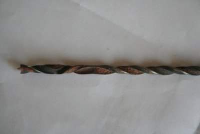

zoek plaatje wat is hier anders
massis
4 mei 2012
658
49
Bilzen, BE
de eerste helft is linksom gewikkeld, en vanaf de helft is ie rechtsom gewikkeld.
Ziet eruit alsof iemand ze klem gezet heeft en dan "afgerold"

Ben een terras aan het leggen, de constructie zijn azobe balken, dus alles voorboren.
We zijn nu bijna op het eind, en toen gebeurde dit, hij liep vast.
De Boor is nu alleen de eerste 3 cm nog te gebruiken.
Kun je zien hoe sterk hardhout kan zijn.

Waarschijnlijk is de boor gloeiend heet geworden omdat hij bot was. Of bot geworden omdat hij gloeiend heet was geworden. Ik denk dat de hardheid er al uit is. Als dat zo is moet je hem ook nu gewoon kunnen buigen.

Eigenlijk zou de boor moeten breken. Je hebt in jouw geval geluk gehad. Vraag of je leverancier deze boor kan omruilen. Productie foutje of zo. Ik heb zelf eens een gebogen staalboor retourgenomen voor het rarieteitenkabinet. Toe mijn leverancier dit zag wilde die het boortje graag omruilen .

Nee hij is niet te buigen en zelf ook niet echt bot, hij liep vast, en ja de boor is best sterk.
Kan hem natuurlijk naar een rariteiten kabinet brengen maar hou hem als aandenken.

Это упражнение имеет около 150 отверстий в диапазоне от около 20 см пробуренных в Азобе племен, так определенно не мягкий, а думаю, что сверло стал так медленно, когда кости и горячие и застрявшие

en nu nog even in het nederlands, best handig dat google trandslate
deze boor heeft ca 150 gaten van varieren van ca 20 cm voorgeboord in azobe stammen, dus zeker niet te zacht denk eerder zijn dat de boor dus langzaam bot geworden is en toen warm en vastgelopen is
