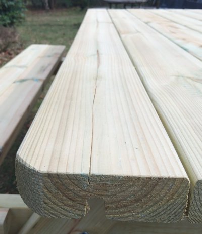

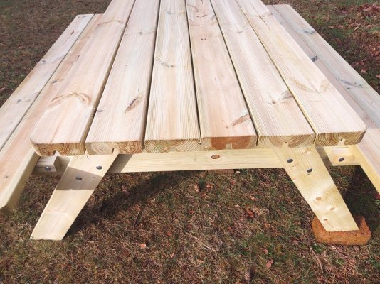

Het zag er prima uit: Picknicktafel Oslo van de Hornbach. Stevig hout, geïmpregneerd, alles erop en eraan, voor een bedrag waar je nauwelijks het hout voor kunt kopen:
In elkaar zetten was een makkie. Poten onder het gemonteerde blad, zittingdragers, zitting, schaapjes. Alles was netjes voorgeboord en passend. De volgende morgen nog eens gekeken, en ja hoor:
Toegegeven: Ze waren wel consequent in de fabriek. De planken van de zittingen zijn ook verkeerd om gefreesd.

Die inkeping is bedoeld om het schotelen van het hout te voorkomen. In Japan gebruikt men vaak de kern van stammen als staande balk en daar wordt dat standaard gedaan, op een kant een gleuf inzagen.
Dus hier is over nagedacht. (Tenminste als het hierover gaat…)

je bedoelt de hartkant boven?
Ja. Met die grote gleuf hadden ze overal precies de kern eruit kunnen halen en keurig de bolle kant boven houden.
Alle 10 (6+2*2) planken liggen met het hart boven, dus de kans dat het toeval is is 0.5 tot de macht 10 is 0.00097.
Conclusie is dat er wel is nagedacht maar niet begrepen.

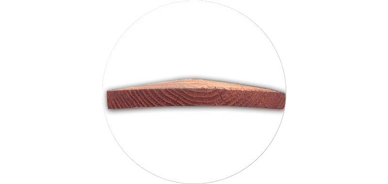

Ik weet niet of dit een preek gaat worden, maar we gaan het toch doen. Wat zie je op dit plaatje? Dat de vervorming in het midden gebeurt, dus op het hart. En als je daar materiaal weghaalt zal de vervorming een stuk minder zijn. Met een beetje kennis van wat er gebeurt kun je zelfs uitrekenen hoe diep en hoe breed, oftewel hoeveel materiaal dat moet zijn. En volgens mij is dat in het door OT aangekaarte object ook zo gebeurd.*
Het 'dood-zagen' van vervormd hout is hetzelfde principe. Ik snap dan ook niet waarom hier allerlei theorieën op losgelaten worden. Voor mij is het duidelijk & de rest mag het zelf weten, right?

Dit hout is op het hart doorgezaagd. De pit ligt nu boven. De radiale scheuren rond de kern lopen vanaf het oppervlak naar beneden, recht de 'doodzaag' gleuf in. 20260405_124322.jpg
Waarderingen: Hopster

Bovenkant droogt sneller dan de onderkant. Hout zit op een balk geschroefd met vermoedelijk 2 schroeven. Ding is nu eenmaal van pulphout gemaakt. Dat werkt flink als je het buiten zet.
